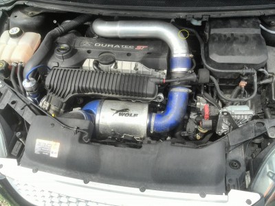

Holky a kluci, prosím o Váš názor.
Na trubce od sání je zezadu viz. foto malá přírubka na kterou nevedla žádná hadice, nic...
Intuice mi říkala, zaslep to. Přeci si to nebude přisávat samovolně vzduch.
Ale když nad tím tak přemýšlím, má to být zaslepeno? Nemělo to nějaký svůj účel?
Tak nějak se mi zdá, že to po zaslepení jede hůř
A druhý dotaz, mám po předchozím ST doma kit přímého sání KN.
Mám nechat tohle Wolf? Nebo bude lepší tam dát otevřené KN ??
Díky všem za radu, za názor

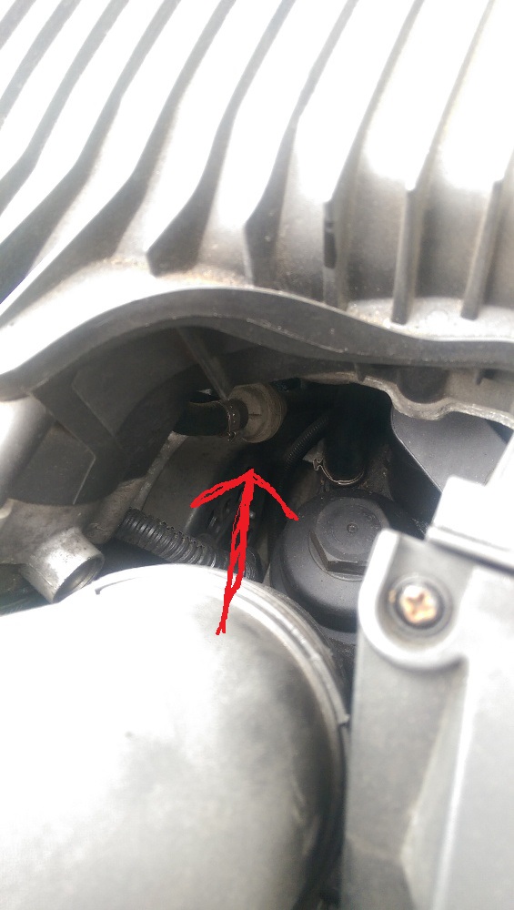

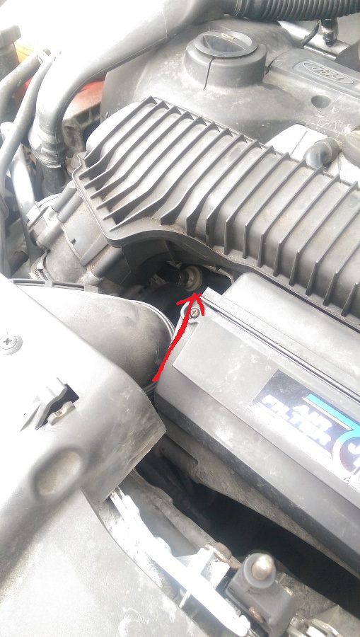

No podle mýho názoru mám asi ten mezi fl model (2007)- venek před fl, interiér fl a mám zapojený obě
Snad jsem ti v tom neudělal bordel...

Kam tedy ta druhá hadička u Tebe vede, prosím??
Venek po fl, vnitřek po fl.

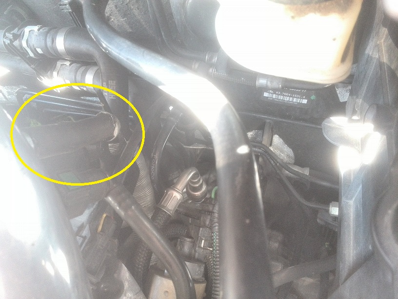

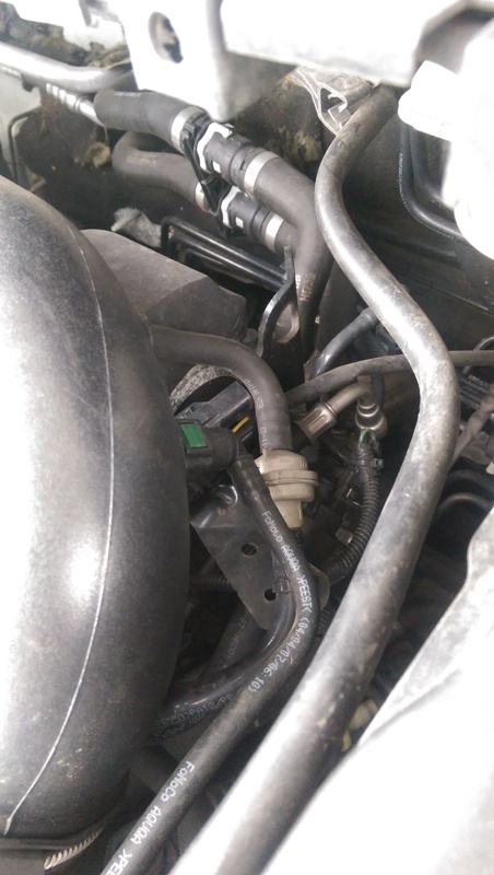

jestli se nepletu, tak nekam smerem od inletu, proste to neres mas to zaslepene auto jezdi a nic spatne neni. ja ti vyfotim, jak to mam ja, jestli chces...

Fotečka by potěšila
Zkus prosím vyfotit i tu upravenou mlhovku.
Díky
Díky

Re: Sani ST 225
Moc díky za foto.
Hned jak dorazím z práce za světla, tak na to mrknu.
Při nejhorším o víkendu

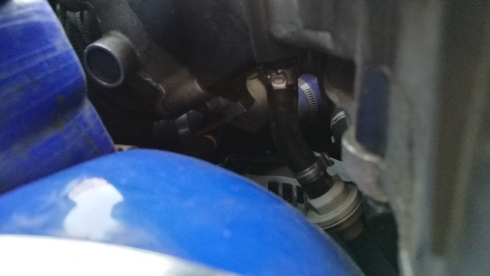

Tak mě manželka s dětmi včera konečně pustili do garáže.
Hned jsem šel mrknout na to místo, co jsi vyfotil.
Tam mi jde hadička přímo od intercooleru, (pokoušel jsem se vyfotit, ale nevím zda bude vidět).
Tak předpokládám, že nahoře to místo jsem zaslepil správně
Teď se mi ale honí hlavou zda nechat toto sání, nebo dát kit sání od KN, když už mi leží doma.
Stejně tak dekat. Taky se mi válí doma
Díky moc Davide za foto a za pomoc
