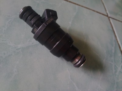

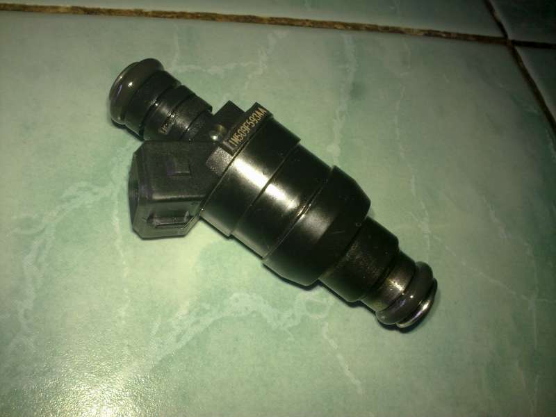

Číslo dílu: 1M509F593AA, 01D058A
Čaute, chci se zeptat, jedná se o 440cc? Výrobce by měl být Lukas. Díky za odpověď.
vstřiky Ford Fokus RS

Re: vstřiky Ford Fokus RS
Vypadá to, že si budu muset udělat cestu do Forda.
- Příspěvky: 1093
- Registrován: 03.03.2010 13:54
Co jsem tak pohledal na netu, jsou to vstřiky na Focus RS MK 1. Výrobce z těch fotek nepoznám, výrobce je Lucas, a nebo jestli jsem to dobře pochopil můžou být taky od Bosche. Měli by mít 440cc.
Jo to jsem našel, ale nepíše tam velikost těch vstřiků. Stavím se do Fordu až budu mít cestu. Jinak díky i tohle mi pomohlo. Bosche mají zelenou čepičku. Tohle jsou 100% Lucas.
- Příspěvky: 1093
jj pak jsem ještě koukal na nějaké obrázky a ty Bosch EV1 maji vršek zelený. Každopádně počítám, že velikost je stejná
