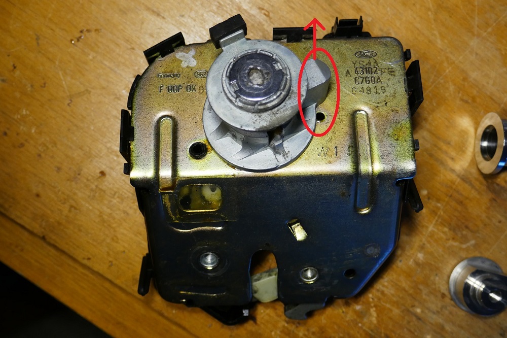

Tak u mě byl nakonec problém v samotným zámku, signál tam šel, ale motorek nereagoval(až bude čas pokusím se rozdělat a možná opravit, předpokládám nějakej přerušenej drát). Každopádně sem koupil na vrakáčí jinej a naštěstí není potřeba řešit jinej klíč, protože se dá celej zámek přehodit(ale trvalo mě než sem na to přišel :bebng: ). Tady je malej návod jak na to, kdyby měl někdo stejnej problém.
Tady je dírka průměr 3mm, přes kterou je potřeba zatlačit do kolíku zámku.
Tenhle kulík.
Tenhle kulík.
A sikovkama otočit tímhle směrem.
