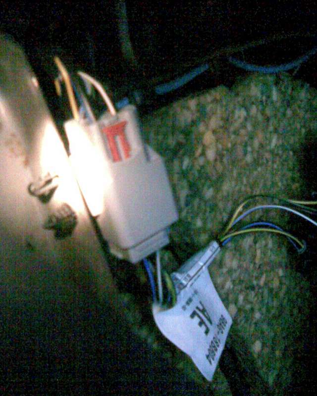

Tak som mrkol ten GEM modul,ale zda sa ze mam nejaku light verziu,lebo na ten z obrazka sa podoba len trochu (Obr.1)
Na druhej strane kastlika je zase cudo z obrazka 2.
Skusal som pohybat kadejakymi kablami ale nic nepomohlo.Tie konektory z GEM som zatial nevytahoval.Mam skusit aj to?
Vdaka za dalsie rady

Sorry za kvalitu fotiek:mal som poruke len mobil,zial bez blesku.
Zda sa,ze v tom GEM (?) je jeden modulik prazdny(na fotke hned prvy).Zeby priprava na nieco...???
PS.Zda sa,ze ten GEM vyzeral takto pred faceliftom...
