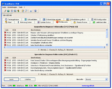

Re: Diagnostika motoru
Právě jsem si stáhl novou verzi ScanMaster-ELM 2.0. Až vyzkouším, tak dám vědět co je novýho. Možná by stálo za to shrnout tady všechno co ten prográmek umí, co? Tady je malá ukázka okna registru chyb (nelekněte se té němčiny, dá se nastavit i čeština)
. Iggyrock
