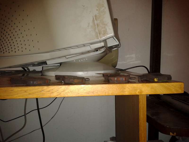

to neni destickama ale lanama .Citronek píše:Pri blizsim ohledani jsme s tatou zjistili, ze pravy kolo brzdi OK, ale levy kolo ani pri plnym zatazeni rucky vubec nebrzdi, mechanismus vzadu u kola jde az na doraz, ale nestaci to na to, aby se desticka oprela o kotouc. Zbejva tam oblozeni jen 2-3 mm, takze zadek ceka vymena desticek. Normalne pri jizde kdyz se brzdi nozni brzdou, tak co se tyce intenzity nebyl s brzdama problem, na predku je jeste skoro 10mm oblozeni a pri brzdeni pri jizde dopredu se vaha prenasi na predek, takze spatne brzby vzadu zas az tak moc neovlivnili celkovy brzdny ucinek.petulak píše:Sundat výfuk, šusplech, --pak se na Téčko dostaneš.Citronek píše:Mam problem s ruckou. Prestane brzdit, ikdyz je zatazena na 5-6 zubu. Lanko je volny u paky v cockpitu. Uz nekolikrat jsem lanko u paky dotahoval (cca 5mm) a po cca 14 dnech je volny znova. V zadu u kotoucu je dotahli pevne. Takze to vypada, ze je to nekde roz*rdany v T-spojce, jenze ta nevim, kde presne je a jak se k ni dostat. Poradite nekdo?

Foki: Mel jsi pravdu, pres hydraulickou brzdu levy zadni kolo brzdi, ale pres rucku ne, takze je to vazne lanem

Tak jsem dneska vymenil desticky na zadku (ty byly tak jako tak na vymenu), seridil rucku a brzdi uz obe kola, akorat to levy (to co nebrzdilo) se po uvolneni rucky hned nevraci (po ujeti cca 2 km a opetovnem vyheverovani uz bylo uvolnene). Na lanu je cca 5mm vule co se nevraci (rukou to je uplne lehce povolit a behem ty jizdy se to povoli). Striknul jsem lanko a pohyblivy kloub WD40, treba to pomuze.
Hydraulicka brzda se vraci OK.
Jestli se to casem zas povoli a nebude levy brzdit, tak budu muset sundat ten milovany susplech a kouknout na TECKO. Ale zatim na to seru, hydraulicka brzdi perfektne, rucni taky a kdyby casem prestalo zas levy brzdit, tak stejne pro jistotu nechavam na parkovisti zarazenou 1st a parkuju na rovine
