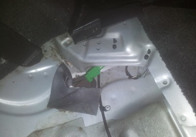

silně uvažuju nad výhřevem sedadel, ale mám problém. Pod sedačkou přípravu na výhřev mám ale v panelu za přihrádkou nic neni. Jak dodělat kabeláž, kam co zapojit? Nikde jsem žádný návod nenašel...
Ještě dotaz - co je zapojené na těchto konektorech? Nahází se pod zadní lavicí. Ten zelenej je na levé i pravé straně, ale ten šedivej je jenom za šoférem a vypadá to že přívod je do něj jakoby od B sloupku a pak to vede směrem k loketní opěrce.

1. vyplň si co máš vůbec za auto
2. co to znamená pod sedačkou přípravu mám a za panelem jsem nic nenašel? jestli máš pod sedačkou kabely tak ty zákonitě někam vedou .
Použij hedání a najdeš tohle http://www.ford-focus.cz/forum/viewtopi ... 85&t=23893
tam máš studnici znalostí všeho co budeš potřebovat a dečky jsou před i po FL stejný stejně jako ovladače. Dečky se tu občas na prodej objeví a dobrá cena je 1000 za sedák .Jinak obejdi vrakárny v okolí a ptej se ,hledej na netu. Tady ty dečky těžko někdo bude mít domana prodej a když se prodávají tak jsou hned pryč.

Tak jsem z toho uplne debil. Decky uz mam v sedackach - origo. Vypinace mam taky origo a k nom mam i ustrizeny konektory. Jak to mam teda cele propojit? Vychazejte z toho, ze pripravu pod sedackou mam.

Tady máš schema zapojení pro Mondeo bez regulace teploty
http://www.ford-focus.cz/forum/download ... &mode=view

Coz o to, schema bych mel, ale mozek mi nejak nebere to, ze mam priprqvu pod sedadlem a za stredovym panelem ne, kdyz podle schematu jde kabelaz od pojistkovky do stredovyho panelu do vypinacu a pak do sedacek.

Já měl taky natažene dráty do sedaček a v palubovce k regulaci to nebylo. Musel jsem to z toho hlavního konektoru k vypínači dotáhnout. Je to pár drátů.

Asi zacinam chapat
Nebylo by foto toho dodelanyho konektoru? Ja jsem na elektriku hrozna lama
