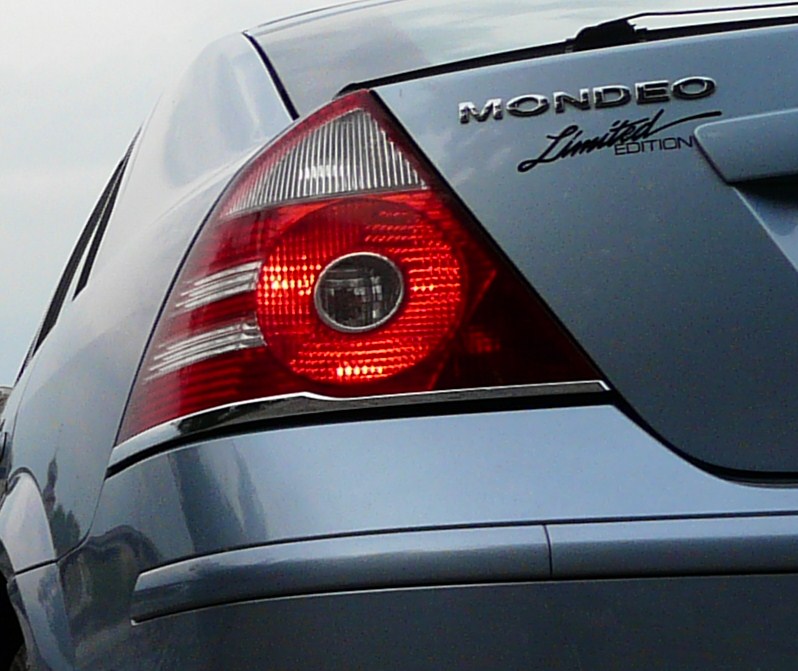

...jasný, jenom mi řekni, ptám se každého, a tebe sem se asi ptal taky, nevím, jakto že nemáš díru mezi zadním nárazníkem a světlama... :?: nějakej zlepšovák nebo sto nějak vykoumal?..

Nevím co teď myslíš... hod foto :nixw:

.. ja mam zadní nárazník kousek spadlý, díky tomu že pod světlama nemám tu výplň tak mam jak je chrom pásek na zadních lampách, tak mezi tím páskem mám asi 1cm mezeru díru jak do kravína.....ford tam po faceliftu přestal dávat ty jakoby molitan držáky pod světla pod nárazník, tak jestli sto nějak koumal, nebo to máš takhle od přírody daný... :wink: že tam nemáš mezírku...

Koukám, že tam máš ďourku jak do řiti :mrgreen: Ne nekoumal, vzal jsem narazník a jen ho prohodil... nikde tam nic tomu ani nepřekaželo nebo tak... žádnou molitanovou výztuhu pod světlama tam ani nemám... Není to třeba nárazníkem? Ty si měnil jen spodek za ten z 2006ky ne? Já měnil totiž celej nárazník včetně spodku z 2006ky.
