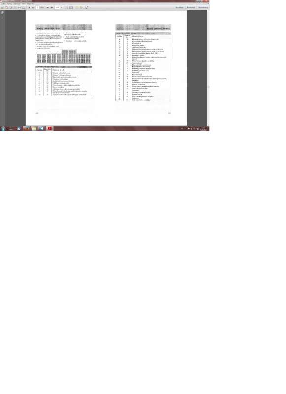

Nemas tam chybne zapojene denni sviceni?

budeš tam mít navíc pojistky 45 a 71. zkus se podívat a vyndat
