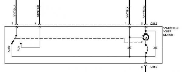

pelen
Příspěvky: 9259
Příspěvek od pelen » 18.09.2007 21:55
Stahni si schemata:
ford_focus_2002.pdf
na str. 52 - Intermittent Wiper/Washer Circuit
greywolf
Příspěvky: 68
Bydliště: Česká Lípa
Příspěvek od greywolf » 18.09.2007 22:17
pelen píše:Stahni si schemata:
ford_focus_2002.pdf
Stáhnul, vidím, nerozumím.
Nejsem elektrikář.
Ale poradím se(si) 8)
Ford Focus Combi 1.6i 16V 74kW (100k), r.v. 2002, stříbrná metalíza
pelen
Příspěvky: 9259
Příspěvek od pelen » 18.09.2007 22:41
Prepinac PARK - RUN je ten dobehovy kontakt, ktery je ovladan pohybem motorku (naznaceno carkovanou carou).
