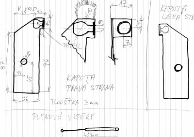

Dneska jsem chtěl namontovat vzpěry a zjistil jsem, že mi nepasujou držáky :wallbash: Vůbec mi nedošlo, že breit má FL model :dih:
Každopádně udělal jsem aspoň nákresy držáků, tak je sem co nevidět dám.
No a mě nezbyde než držáky upravit nebo sehnat delší plynové vzpěry...

To je dobrá vychytávka :palec_nahoru: :palec_nahoru: :palec_nahoru:

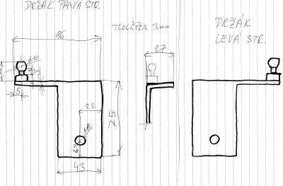

Držáky pro FFII po fl. Na vzpěrách nejsou uvedeny žádné informace, takže ani síla :palec_dolu:
Omluvte prosím kvalitu nákresu. Rýsovat se mi to nechtělo :oops:

Sem zvědavej jak to dopadne :palec_nahoru: pak o nich budu taky přemýšlet :palec_nahoru:
