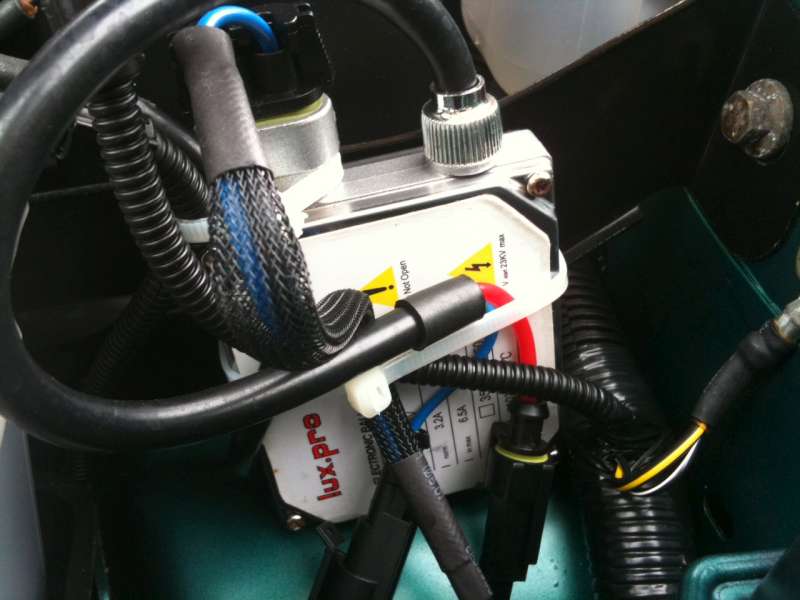

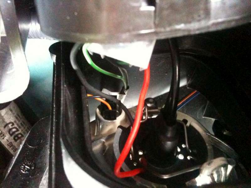

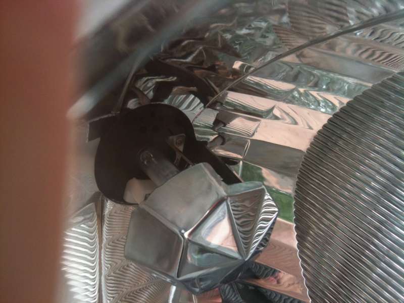

Ahoj, mam asi opacnej dotaz nez vetsina zde. Koupil jsem auto z DE a nemec si tam nejspis dodelaval HID xenony (viz. priloha).
Vzhledem k tomu ze tam neni autonivelace, ostrikovace a je to jen v parabole tak to chci dat pryc, ptam se zda se o to mam pokouset sam a nebo to radsi nekam vrazit. Prepokladam ze by melo stacit vyhodit menice a vybojky, prasknout tam halogen a hotovo, jen netusim zda se u focusu nekde neco nevrtalo nebo neupravovalo a nebude potreba vymenit jeste neco navic... prijde me, ze je tam upravovane to stinitko zarovky...
Zkusenejsim diky za rady :-)

Pouze vymenis :palec_nahoru:
Pokud mas dirku v zadni krytce po kabliku, necim ji zalep. Balasty pouze vyhodis...

Diky, co to stinitko? Nebude vadit to tuzingove vyriznuti? Samotna stinitka asi nikde nesezenu, takze bych musel menit cely svetla...

Zkus to a uvidis, jestli pujdou svetla dobre seridit. Pripadne shanej nekoho s rozbityma svetlama, zda stinitka nema. Mozna by se to dalo i nejak zalepit, byla by skoda kupovat kvuli toho nove svetla :?
