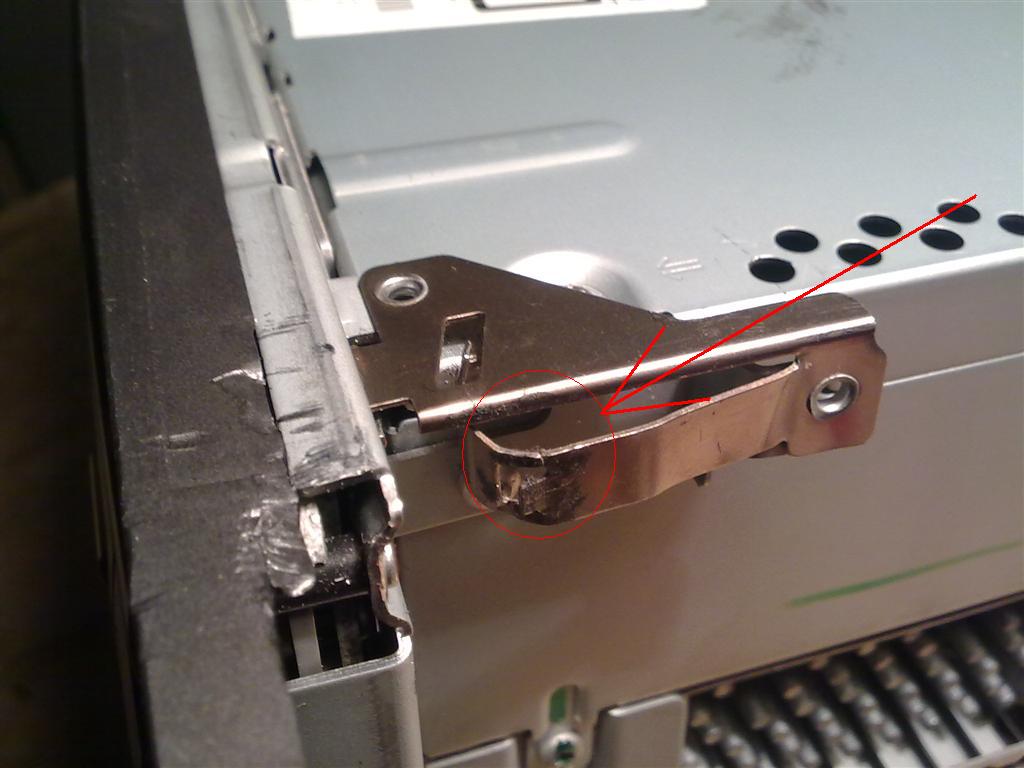

Práve som prehladal moj comp, že ti sem dám foto toho poškodeného úchytu, ale nemôžem to teraz rýchlo nájsť.Vada bola taká, že tá spona zámku bola prasknutá, a tak aj po zasunutí odomykacieho klúčika sa neodistí dostatočne. Ja som to nakoniec znásilnil a potom narovnal.....

našiel som fotky prasknutého úchytu......
