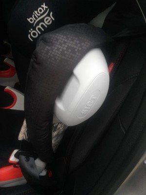

Dětská sedačka s ochranou při bočním nárazu
Vím, že tady je na to moc laický fórum, ale co myslíte?
Mám sedačky s ochranou při bočním nárazu Römer SICT. FF3 je vzadu docela úzký a ty uši mi jdou až do tapeců dveří. Tak jsem se zamyslel, co vlastně může být při tom nárazu příznivější...
- Když jsou tam ty plasty a je to vyložené nalepený na dveřích a dostane to sedačka "z první"
- Nebo když ty plasty oddělám a bude tam mezera pro vymezení - případné možnosti pohybu dveří
Fakt si nejsem z mýho laickýho pohledu jistej, co je vlastně lepší. Minimálně to musím nějak vyladit, protože takhle to ten tapec bude ničit......

- Příspěvky: 24664
Re: Dětská sedačka s ochranou při bočním nárazu
pokud sedacku drzi isofix, tak je lepsi tam mit "usi" - material "usi" zafunguje jako pohlcovac energie
(pokud sedacka pevne nedrzi, tak je asi jedno, jestli "usi" jsou nebo nejsou, protoze se sedacka natoci podle tlaku)
- Adow
- Příspěvky: 6809
- Bydliště: Kousek od Brna
Re: autosedačky pro děti
Sedačku drží ISO FIT - což je proti ISO FIXu docela rozdíl - toto jsou úchyty na pásu - zacvakne to, ale není to pevný jako železný úchyty. V podstatě to tam je, aby sedačka držela na místě když v ní není dítě, které jinak drží přímo pás auta..

- Příspěvky: 24664
ford za to nemuze - autosedacek je vic typu, mas si ji pred koupi vyzkouset
iso fit mame ve fieste, sedacku utahuji, co nejvic jde, takze se moc nehejbe - nechal bych to "ucho" osazene, nejakou energii na deformaci spotrebuje

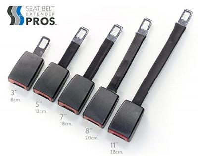

- LeonardoTM
- Příspěvky: 330
Do FFII (r.v. 2008) jsem koupil sedačku Cybex Pallas X-fix a později X2-fix. Standardní pásy přes pultík nestačí, je nutné tam dát prodlužovák, mně stačil ten 7" (18 cm).:zdenowl píše:Ahoj, chceme koupit dětskou sedačku Cybex Pallas M-fix (model 2015 nebo 2016), ale nevím jistě, jestli se vejde i při maximálně vysunutém pultu za pásy. Auto Focus II kombi (r. 2009).
https://auto.bazos.cz/inzerat/84493705/ ... m-NOVE.php
(prodává se to na různých serverech). Jinak samotné autosedačky X-fix a X2-fix jsou od rokue 2018 nahrazovány modelem Q3-fix (co má vylepšenou konstrukce rozšiřování opěrek ramen), takže ty starší modely jsou ve výprodeji za zajímavé ceny - např. X-fix za 2900,-
https://www.lidl-shop.cz/CYBEXSILVER-De ... p100217188
nebo X2-fix za 3200,-
https://www.mall.cz/autosedacky-15-36kg ... pure-black
- jenikHK
- Příspěvky: 3120
Ackoliv je to uz delsi doba (vsiml jsem si az dneska, kdyz to tu zase ozilo), tak zkusim odpovedet, byt je to vzhledem k prodeji focusu passe.Adow píše:Vím, že tady je na to moc laický fórum, ale co myslíte?
Principem vsech zadrznych systemu ve voze je spojit co nejpevneji telo a karoserii - deformacni zonu. Duvodem je minimalizace spicek zrychleni, ktera jsou pro lidske organy davastujici.
Prave tak funguji napr. predpinace pasu (pritahnou telo do sedacky) i airbagy - vymezi prostor mezi volantem/palubkouúsedackou a telem.
Proto je z hlediska ochrany idealni minimalni mezera mezi "usima" alias SICT sedacky a oblozenim dveri.
Schvalne jsem se dival i do manualnu nasi autosedacky (ma ty "usi" SICT nastavitelne) a je zminena mezara 5mm. Coz je mineno zrejme jako mezera, aby se sedacka a oblozeni nedotykalo v beznem provozu, ale zafungovalo plne pri narazu.
- Příspěvky: 13510
Presne preto maju napriklad aj vajicka take vysuvne casti, ktore vymedzia priestor ku dveram. Nase vyzera takto:
