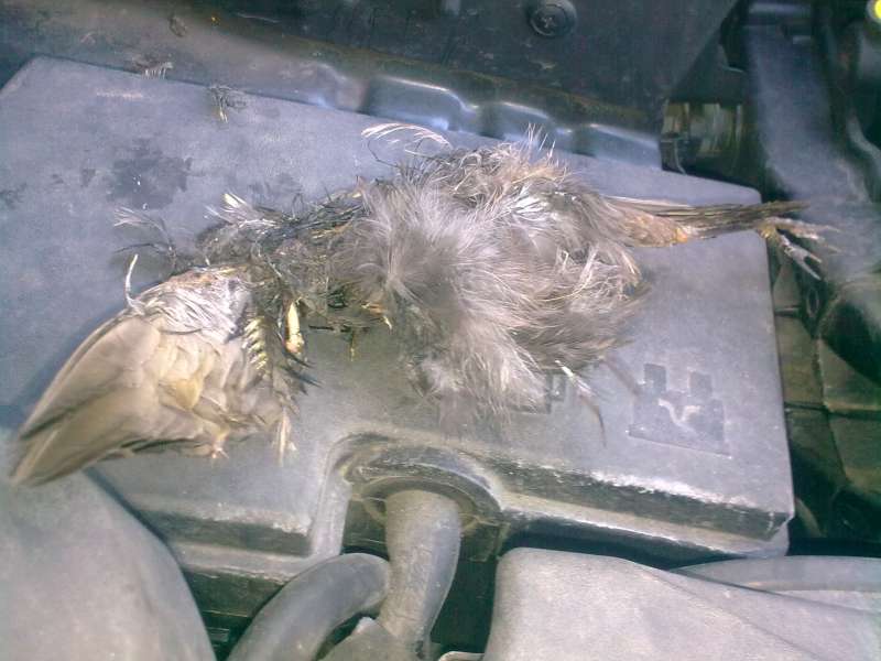

Asi budu muset provést nějaké opatření, protože jsem pod kapotou našel tohle...

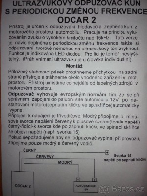

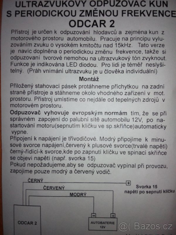

Tak jsem na radu známého objednal Kemo M180, prý na ty naše východočeský kuny vcelku funguje, není uchem slyšet a neplaší tolik kočky.
Jen mi jde o to, že v předchozích příspěvcích se řešilo, kde je napětí po sepnutí klíčku, já naopak sháním svorku, kde napětí po sepnutí klíčku není, ale je trvale v případě vyplého auta...
Mám obavy, že focus většinu napájení vypíná, jakmile spadne do spánku, takže to budu muset dát natvrdo na baterku co?
(http://www.conrad.cz/vodotesny-odpuzova ... ent=857059)
Focus II hatch, 1.6 Ti-VCT 85 kw, rok 2006
Příspěvky: 24668
Re: KUNY
Příspěvek od ZaQik » 10.02.2016 18:30
ano, pres rozpinaci rele a pojistku na baterku

Zapojeni odpuzovace kun
Příspěvek od harmon3k » 05.06.2019 09:13
Ahoj prosil bych o radu odpuzovac ma klasiku na + - baterku zapojeni a pote je tam svorka na napeti po sepnuti klíčků.
Potřebuji to dat nekam kde když nastartuju odpuzovac se vypne.
Poradi nekdo kam focus 2 vct 2005
Diky
