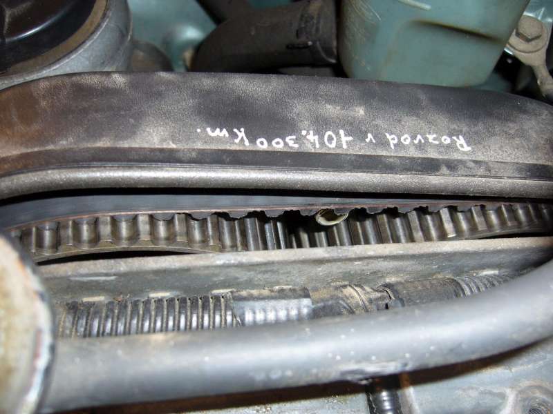

Zdravím vás, vypadá to že mám taky problém s rozvodama, včera sem večer odjel, vše v pohodě, a dnes jsem už nenastartoval. auto točí, ale nechytá, vše sem prošel, filtry, palivové čerpadlo, pojistky, kabely k svíčkám a furt nic. Tak mě napadlo sundat dekl od rozvodů, moc to nešlo jen sem to poodchlípl, a co sem viděl, to mě moc nepotěšilo. Popravdě nevím co si o tom myslet. tak jukněte na foto.
řemen je na těch ozubenejch kolech posunutej asi  6mm od kraju

prijde mi trochu odsunutej od hlavy ale neni poznat jestli je volny , nebo myslis ten popisek :nixw: kolik mas najeto ?

řemen je asi 6mm od hrany zubů, když tam strčím prsty tak druhej konec toho řemene už přečnívá do vzduchu. a mezi těma horníma kladkama jde prohnout asi o palec, což mi přijde dost. Auto má teď najeto 116 tisíc podle tachometru Kupoval jsem se jako bazarový před dvouma rokama, to mělo najeto 103 tis. a rozvody sem udělal. Takže na současnejch je najeto 13000.

tommysek píše: rozvody sem udělal.
menil se sroub na klice ?

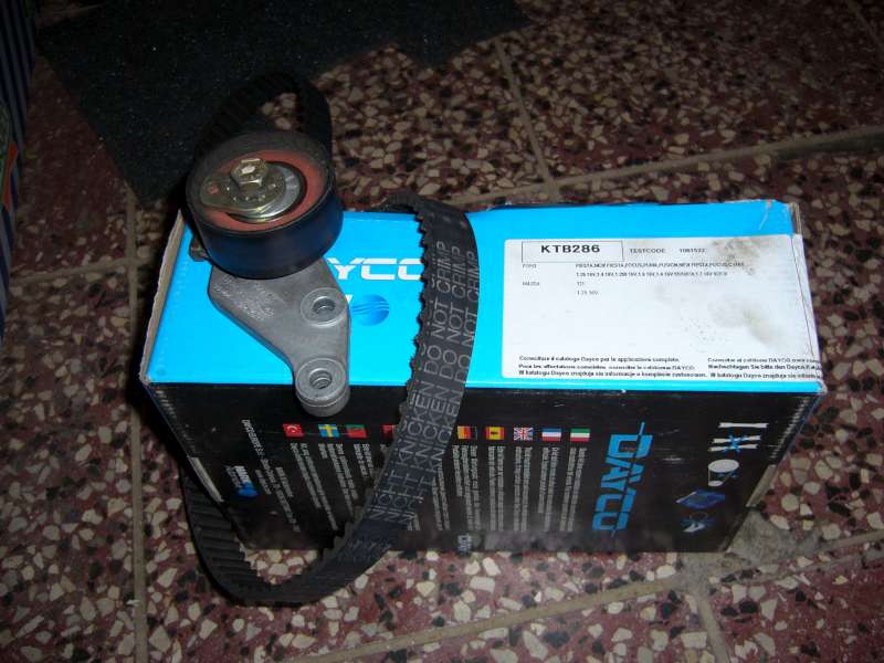

Příspěvek od tommysek » 07.11.2010 21:46
byl sem se dívat v dílně, co vyměnil mi dal do krabičky zpět. Šroub tam není, takže předpokládám že ho neměnil. Záleží co všechno bylo v tý sadě. byla to Dayco KTB286. co jsem narychlo našel na webu, tak by to snad měla být kompletní sada http://www.jjcar.pl/rozrzd-dayco-ford-f ... -2185.html

Příspěvek od foki » 07.11.2010 21:52
tak nemenil , tak to vypada na potkane .
jen mi unika proc kvuli 100kc za sroub vyhodit cca 15000kc za ventily nove rozvody , tesneni a praci .
