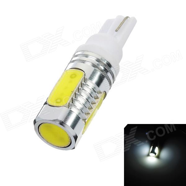

Tyhle blikali, jak o život :-)

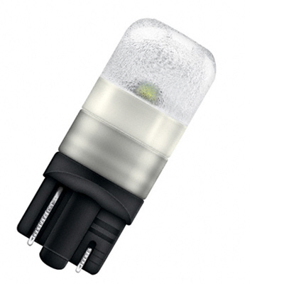

Tyto jsem zkoušel předtím, ale nebylo to ono.

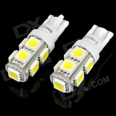

Tyto tam mám teď.
Tyto tam mám teď.

Mam ty z toho prvniho obrazku! :D když jsem tam připojil jednu (na druhy byla porad ta klasicka), tak svitila... pak jsem vymenil i druhou a zacaly blikat..
EDIT: resp. vypadaj stejne jako ty z toho prvniho obrazku, koupil jsem je v Globusu v autopotrebach :D :D
