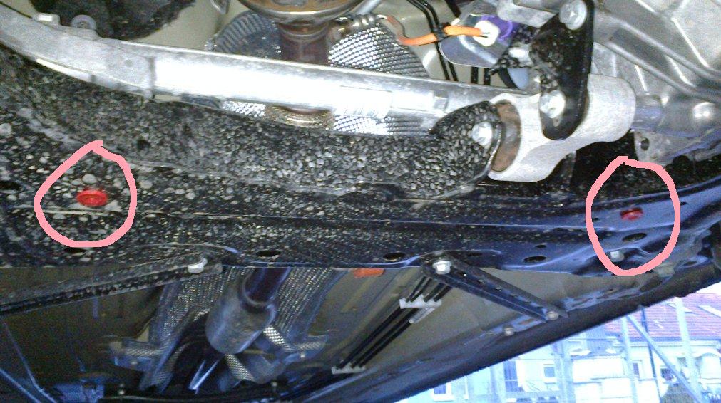

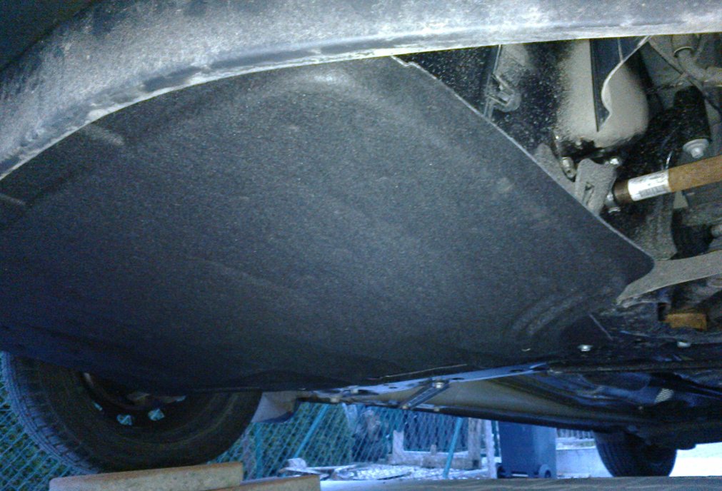

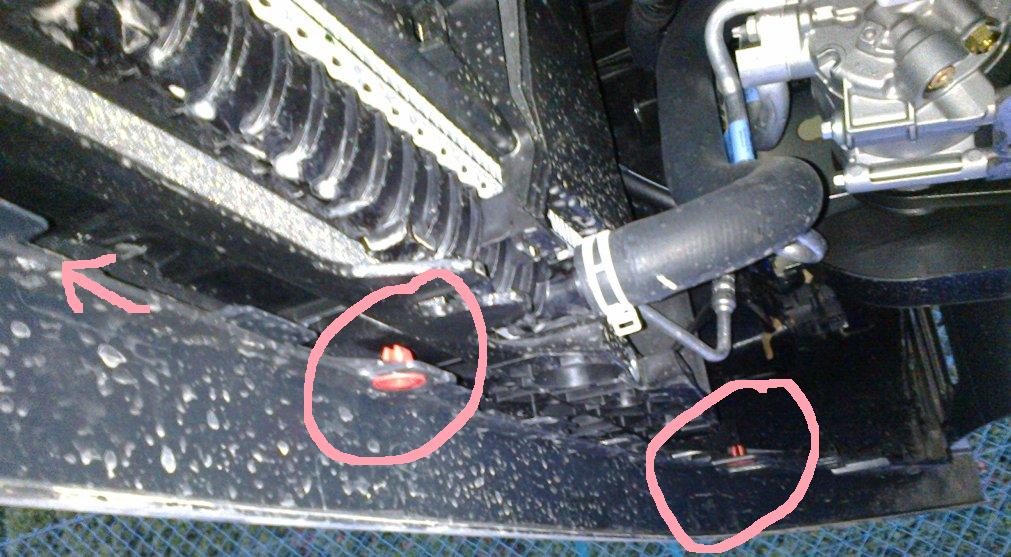

1. pro jistotu se kouknem, zda tam neni (nafta má)
a/ 3x dopredu k narazniku b/ 2x dozadu k prepazce motor-kabina 4. nasadime kryt a zasroubujeme HOTOVO
Dekuji Zirafakovi za seznam dilu
2. poridime dily - kryt, 5x sroub a 5x matice (1x 1794581, 5x 1019377, 5x 1382031)
3. usadime plastove matkya/ 3x dopredu k narazniku b/ 2x dozadu k prepazce motor-kabina 4. nasadime kryt a zasroubujeme HOTOVO
- FiFi
