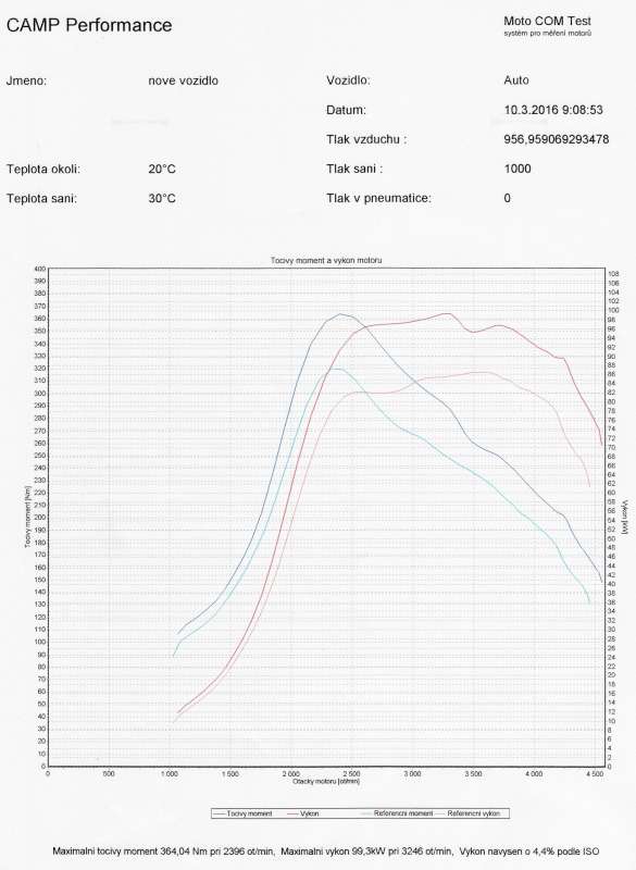

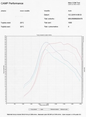

Tento týden proveden chip u Camp Performance. Se zaslepeným EGR ventilem, palivem byla nafta od Eurooilu bez biosložky a s přidaným VIFem. Tacho ukazuje 190tis. Zaslepený EGR žádné chyby nepsal. Víc výkonu prý nemělo cenu navyšovat.

Ahoj pánové. Kaizer, mělo navýšení efekt? Jak táhne motor ,,od spodu"? Díky.

Ahoj, první momenty po optimalizaci na třetí nebo čtvrtý rychlostní stupeň byl pocit ze zátahu od nějakých 1900 ot. hodně znát. Postupem času jsem si ale na zvýšený výkon zvykl a už mi to ani nepřijde. Před navýšením naměřeno na brzdě 86kW a 329nm. Hodnoty výkonu zvednuty na 100kW a 360nm. Víc mi to nechtěl zvyšovat z důvodu vyššího kilometrového proběhu. Motor nekouří a emise na STK dopadla taky ok. Dovolená hodnota kouřivosti je 1,82, naměřená 1,6. Rozpětí hodnot kořivosti čtyř po sobě jdoucích zkoušek dovolená 0,25, naměřená 0,21. EGR ventil ponechán zaslepený.

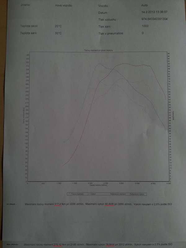

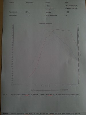

U Camp Performance jsem byl s Hyundaiem 1.5 CRDi 81kW.
Stálo mě to v nějaké akci 50% asi 3 tisíce a je to teda už několik let.
Nicméně, zkušenost veskrze pozitivní a i když to(aspoň tenkrát) nebylo v žádných honosných prostorech(jako u Autochipu atd), tak musím subjektivně říct, že auto i celkem dlouho trápili na brzdě, asi v půlce celé procedůry mi přišli říct, že auto nemá 81kW, ale 76kW a že deklarovaných 99kW po čipu z toho nebude a že by z důvodu vyššího nájezdu a nejistého stavu turba raději naladili auto na 90kW. Auto do teď jede velice slušně.

U mereni-vykonu.cz (camp-performance.cz) jsem nechával před lety chipovat C-Maxe 1,8 TDCI 85kW , cena něco kolem 3,5 tis.kč měření na brzdě před i po . Auto od té doby najelo 67,5 tis.km . Sice jsem musel po nachipování cca 11tis.km udělat na spojce přítlačák ( udělal jsem raději komplet spojku ) ,ale od té doby vše v pohodě .
Zkoušel jsem po nějaké době vrátit úpravu Řj do originálu ,ale s autem se opravdu nedalo jezdit , tak jsem vrátil vše zpět do doby po nachipování a auto zase jezdí dle mých představ.
