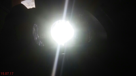

Mě osobně zaujali tyto : (mám H1) v čočkách
1. https://www.aliexpress.com/item/45w-520 ... eLevelAB=5
2. https://www.aliexpress.com/item/Fast-Br ... eLevelAB=5
3. https://www.aliexpress.com/item/Car-LED ... eLevelAB=5
uvidím jak to půjde ,jenže zase co teď tam mám ty philipsky +50% tak v těch čočkách svítí naprosto užasně i do dálky -tohle jsem nikdy u parabol nepoznal ani s OSRAM NIGHT BREAKER !

Já právě šel podle recenzí a když to potvrdí vícero lidí ,tak se tomu dá věřit.
Doplnil jsem pár foto do předchozího příspěvku + další se najdou u tohoto produktu v odkazu - v recenzích.
Tohle mě právě ukecalo včetně kroužků proti prachu.
