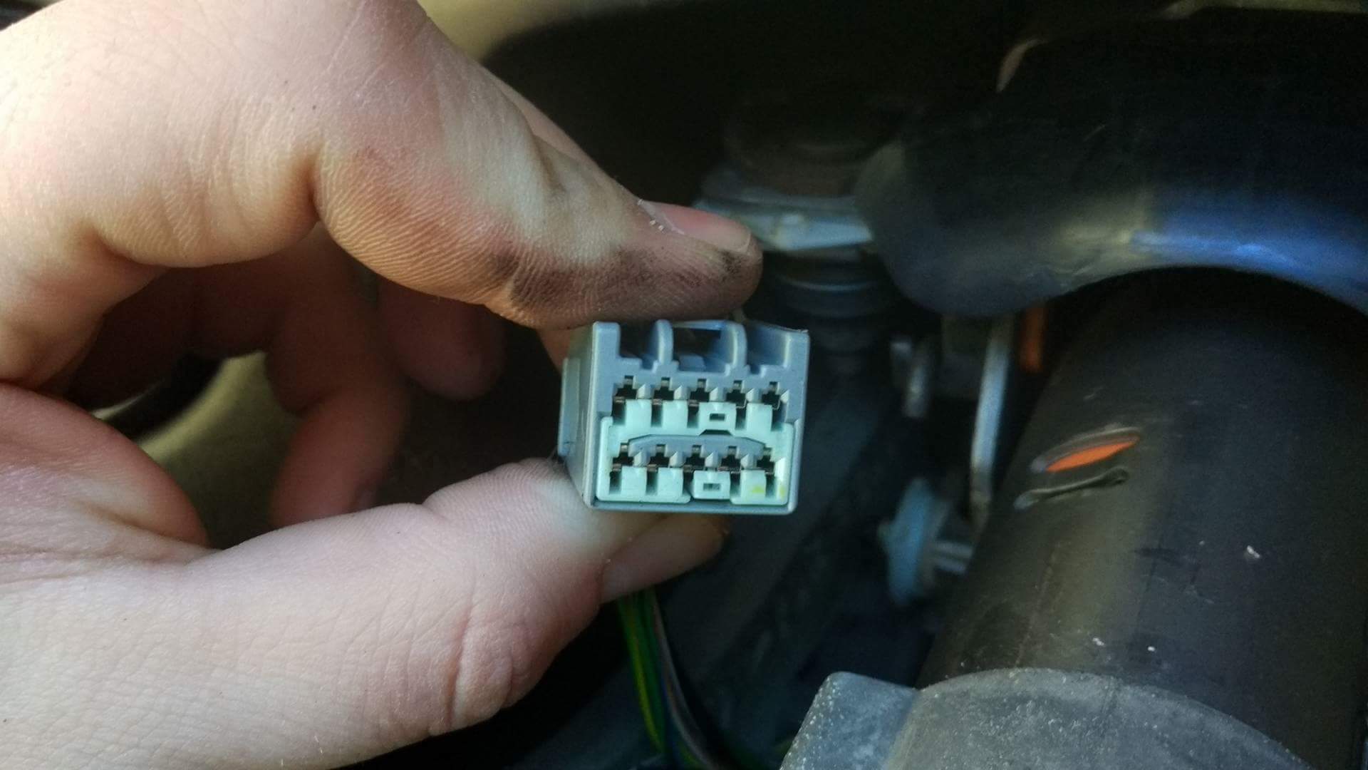

Zdravím, bohužel jsem neměl čas, proto píšu po takové době, ale ty piny tam všechny mám, pokud jsem se koukal dobře, co to pro mě znamená dál? Omlouvám se pokud se ptám hloupě, nebo už to tu bylo, ale radši budu za blbce, než abych něco pokazil.
Znamena to, ze za oblozenim pristrojoveho panelu najdes konektor palubniho pocitace, takze minimalne vnitrni kabelaz mas pripravenou. Jestli mas neco v motorovem prostoru, poznas podle pritomnosti konektoru cidel hladiny ostriku a venkovni teploty. Pouzij bud navod od Jemara, nebo koukni sem:
http://foka24.de/Focus/BC.html
