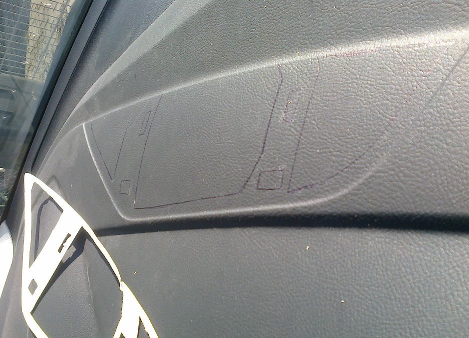

a ted uz jen najit nekoho, kdo to rizne :twisted:
TomFocus
Příspěvky: 8239
Registrován: 12.05.2013 17:06
Re: FF3 centralni reproduktor
Příspěvek od TomFocus » 19.02.2019 10:59
Moc místa na chybu tam není.
Kdo to udělá? Nejlíp si to člověk udělá sám...ví, že se snažil na max 8)
Gossip
Příspěvek od Gossip » 19.02.2019 16:07
ty velky bych delal primocarkou s pilkou na zelezo a ty male bych postupne odvrtal :D celkem dost zarezu :bebng:

Volba c. 1:
Oscilacni multinaradi/bruska, napr. Bosch PMF a její alternativy

staci nuz (tenhle jsem dostal od mistniho clena a zvladl to perfektne :) ) ... je to teda o dost hnusnejsi prace nez na FF2, ale jde to:
konektor pro reprak jsem pripraveny nemel, tak jsem ho dodelal a mam:
jeste je zakernost ve zprovozneni - povoleni v centralni konfiguraci nefungovalo, musel jsem to zmenit v parametrech ACM (CDmechanika) ... a jeste to ACM musi podporovat (mam od panelu SONY)
