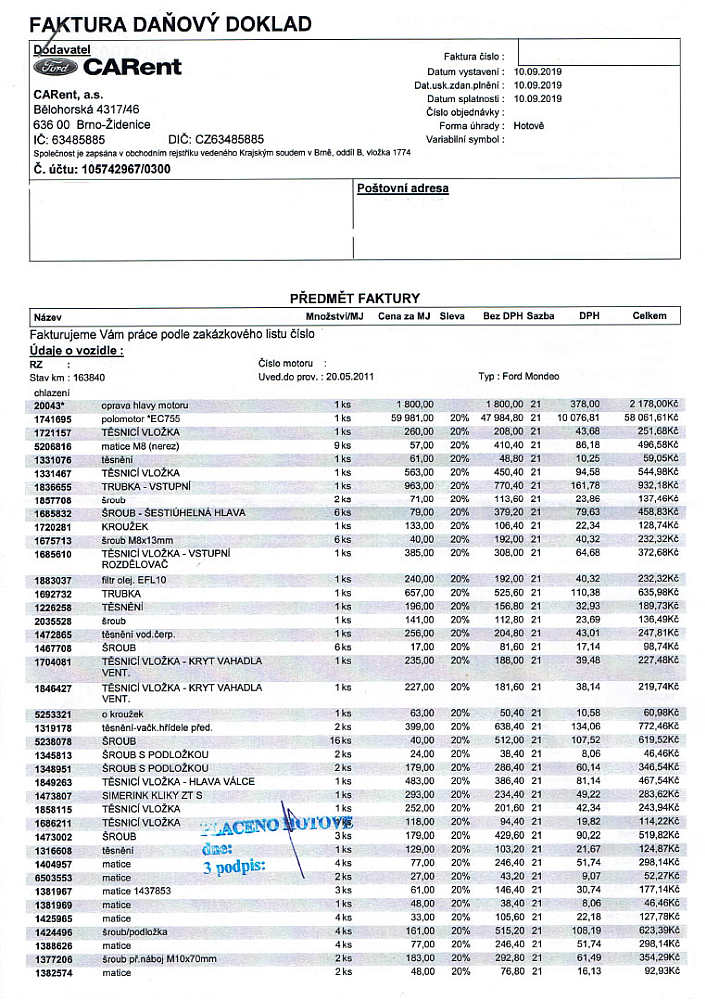

Tak jsem si byl po 7. týdnech (od 21.7.) v Carentu vyzvednout vůz po výměně polomotoru a opravě hlavy.
Překvapila výsledná cena cca 102.000 Kč s DPH, původní cena v zakázkovém listu byla 115.000,- Kč s DPH.
Zbylých 30% doplatil Ford. Pro zajímavost přikládám fakturu.
