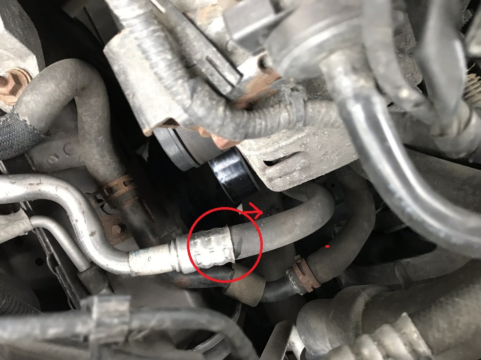

Ahoj všichni, došel mi dopis ohledně svolávačky 17S09 - Montáž systému snímače hladiny chladící kapaliny motoru 1.6 Ecoboost, takže se chystám do servisu. Zatím na ETISu nic nevidím, ale dopis mám, tak se uvidí.
Každopádně koukal jsem na stav chladící kapaliny a byl akorát na rysce MIN, což teda nevím jestli je to normání, aby to za rok takto zmizelo.
Bylo zrovna po delší několikahodinové cestě a když jsem se díval kolem, tak jsem objevil jednu z hadic poblíž a menší netěsnost - viz foto. Odkapala ze spoje nějaká tekutina o patro níž.. nenapadá vás jestli je to hadice od chlazení motoru? Nějak mi nešlo dohledat, kam to vlastně vede.. Díky :)

Tohle bude hadice systému klimatizace - nevede náhodou do kompresoru?
To, co vyteklo, bude nejspíš olej pro kompresor.
