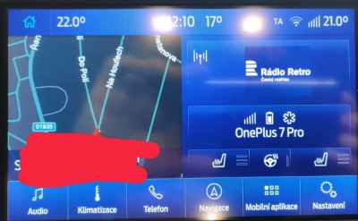

Nedávno jsem aktualizoval aplikace, hlasy a loga Sync3 Mondeo MY17 na
5U5T-14G381-EG - aplikace
5U5T-14G391-AM - hlasy
1U5T-14G658-AF - loga
Mapy jsem neaktuaalizoval z B*F na B*G z důvodu, že se jedná jen o drobné úpravy map F9. Aktualizace trvala asi 20 minut. Výsledek je na obr. Bohužel se zobrazovaly pouze loga DAB a nikoliv FM. Zde je autoinstal.lst

Již dříve jsem kalibroval těmito soubory a domníval jsem se, že budu muse kalibrovat novými soubory z 16.6.2020. Nynější stav:
GB5T-14G376-AA.VBF
1U5T-14G374-EH.VBF
1U5T-14G375-HA.VBF
GB5T-14G379-AA.VBF
5U5T-14G379-BB.VBF
Nové soubory z 16.6.2020
GB5T-14G376-AA.VBF
1U5T-14G374-EK.VBF
1U5T-14G375-HA.VBF
GB5T-14G379-AA.VBF
5U5T-14G379-BC.VBF

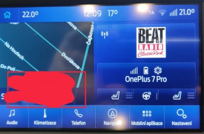

Nejprve jsem ale ve Forscanu změnil tento parametr v APIM
7D0-02-03 *0** ** na *4** **
A ve výsledku se zobrazují loga v DAB i FM. Novou kalibraci jsem tedy zatím neprováděl. Viz obr.
