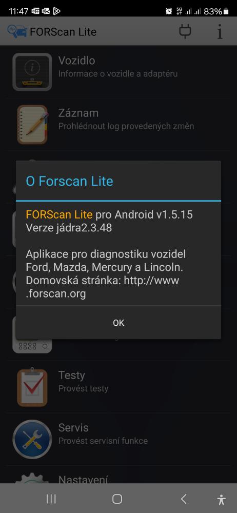

Zdar, po dlhšom čase som chcel používať forscan lite na androide. A nejde. Vie niekto čo s tým? Nejde spustiť aplikáciu, skúšal som staršie verzie, to isté, dík

tady dobrý...
