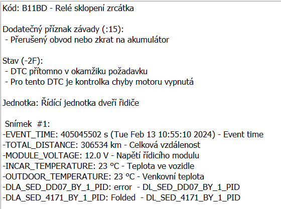

Jediné co jsem zjistil je tohle:
Jestli z toho někdo něco pozná. Díky moc
- Příspěvky: 24522
Re: Sklápění zrcátek
zrcatka prohodils, jak jsem psal?
(sklapeci rele je uvnitr dverniho modulu)
- Příspěvky: 28
- Registrován: 28.01.2022 10:42
Ano dneska jsem je prohodil, a měl jste pravdu, když jsem dal levé zrcátko doprava a dělalo to tu samou chybu jako vlevo a když jsem to pravé dal doleva tak bylo v pořádku takže chyba se stěhuje. Takže pravdě podobně bude špatné zrcátko ? Nebo muže být špatné to relé ?
