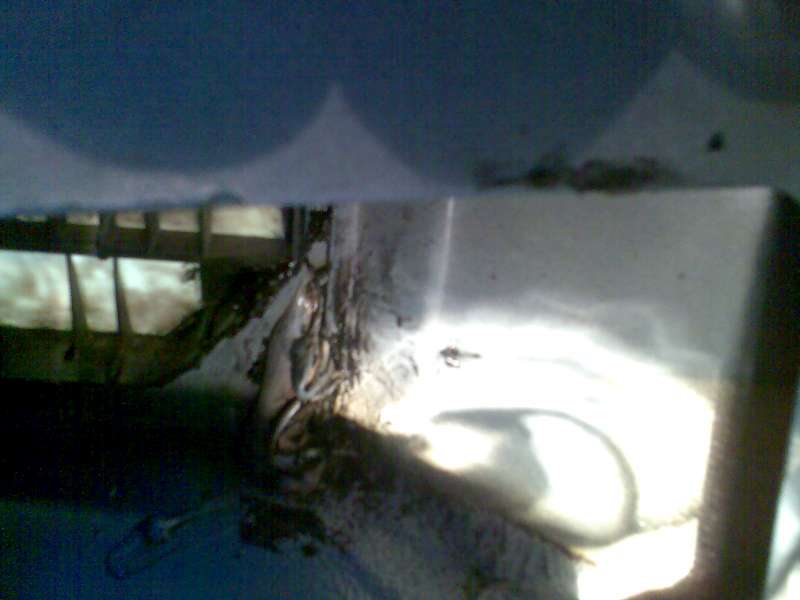

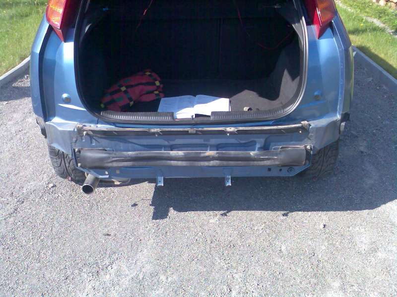

tak jsem se k tomu dneska konečně dostal,sundal jsem nárazník utěsnil to kolem toho vzduchového otvoru,ale nepomohlo to.zavřel jsem synovce do kufru ať se dívá kudy to teče stríkal jsem hadicí a furt to teče zjistil jsem že to přichází ze spoje karoserie.bude to zřejmě už od výroby buď to ošulil automat nebo někdo v práci chlastal asi :lol: je to u toho otvoru kde se spojuje zadní kufrový plech s blatníkem je to asi lisovaný spoj si myslím svařováné to nebude a dole v tom spoji je takový "snopel" bych to nazval kde se ty dva plech secvakly a zbytek je zakipaný nějakým tmelem je tam ale dírka kterou voda solidně fičí.snažil jsem se to ucpat také silikonem,ale ten se plně nespojí s kastlí,a pod ním v tom lisovaném spoji šplhá voda ven.zkusím přinést ještě z práce loctite a ucpat to tím.musím to sakra nějak ucpat :evil:
Ford focus r.v.02 1.6 16V Zetec 74kw Obrázek

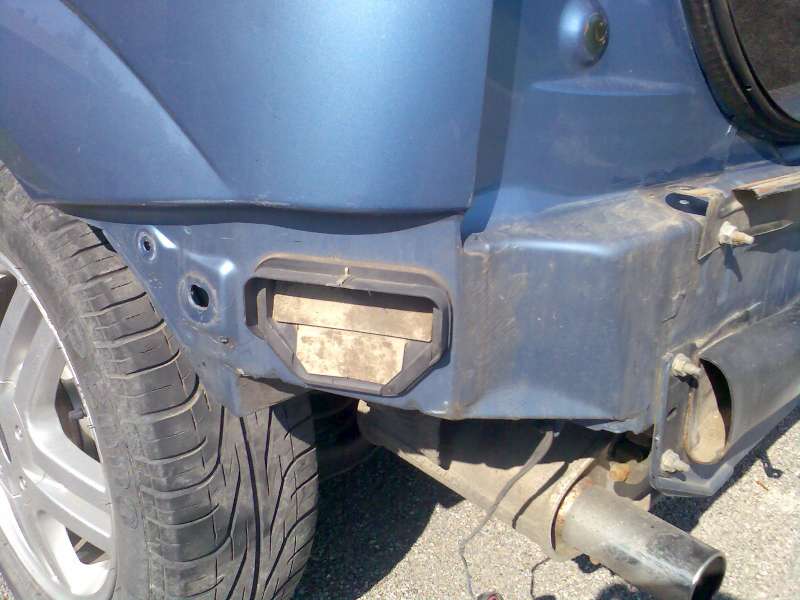

Příspěvek od ondraFOCUS » 02.08.2009 20:21
ještě dvě fotky :wink:
