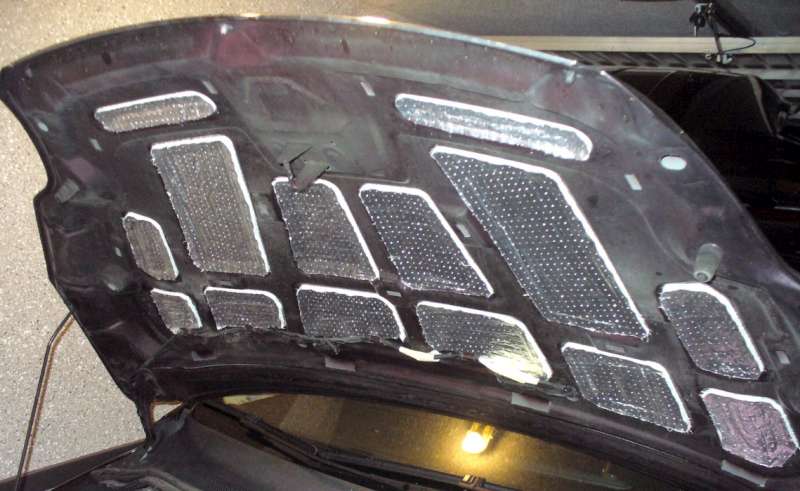

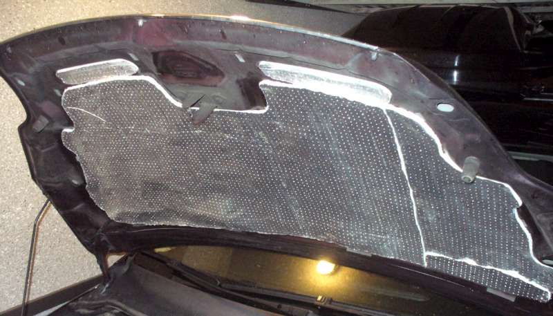

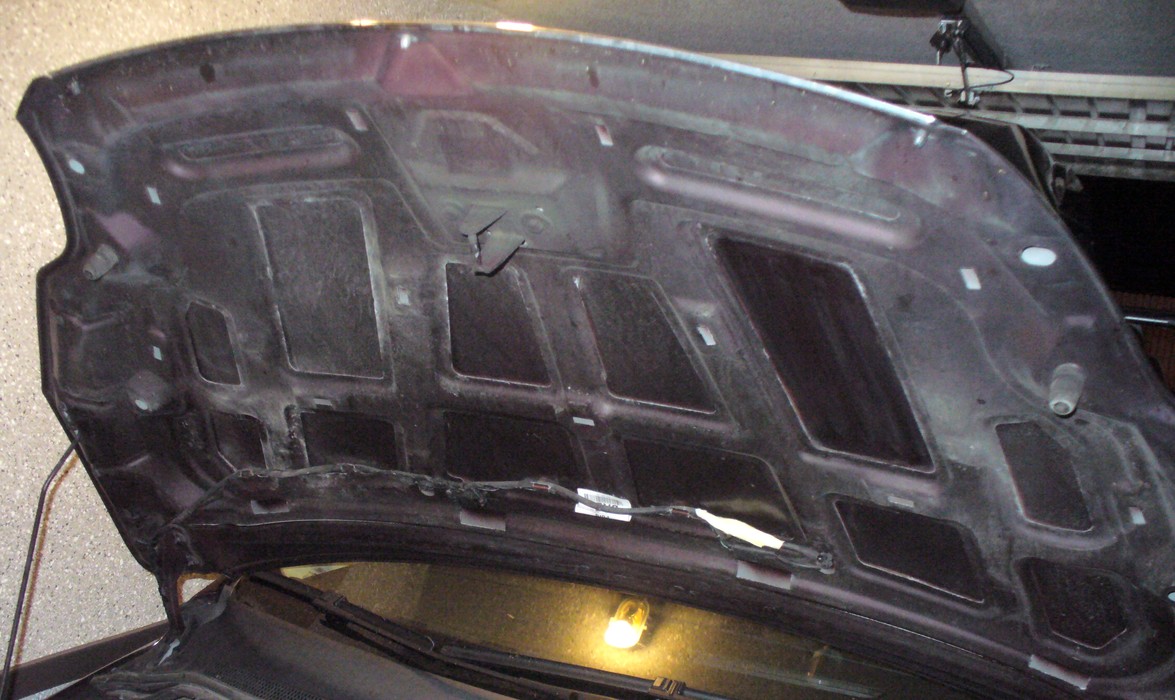

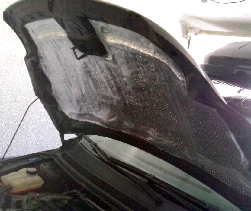

já jsem řešil odhlučnění také a důvodem pro mne byly vysoké otáčky 1.6i 85kW (FFII) při jízdě na dálnici, kde při 130 km/h je to skoro 4000 ot./min. Našel jsem tento materiál - skelná vata se samolepící vrstvou na jedné straně a hliníkovou fólií na straně druhé, tj. víceúčelový materiál, např. i jako tepelný štít za topení atd. Aktuální nabídky pod tímto odkazem: https://www.heureka.cz/?h%5Bfraze%5D=Pr ... %ADc%C3%AD
Podle fotek na jiném vlákně, kde se řeší také odhlučnění (ale o dost komplexněji):
http://www.ford-focus.cz/forum/viewtopi ... =a&start=0
jsem udělal 2 vrstvy (viz fotky níže):
- spodní = vyřezané kusy do prolisů v kapotě
- vrchní = souvislá vrstva co mi dovolil materiál
- okraje = samolepící ALU páska, aby se to neodlepovalo (pro jistotu)
Je o tom také spousta videí na youtube, důležité je to hezky odmastit před aplikací
a pro přitlačení samolepící fólie používají nějaký váleček. Já jsem měl po ruce ploché kolečko od nábytku...
Ještě bych chtěl upozornit, že při překrytí všech hadiček pro ostřikovače je dobré zkontrolovat, jestli se někde nedotýkají ostrých hran přídržných paciček. Já jsem tu hadičku pro jistotu v kritických místech obalil vrstvou izolační pásky. Někde jinde jsem se totiž dočetl, že jim pak pod kryt zatékalo, což zvlášť v zimě není dobré, že...
Výsledný efekt utlumení je takový, že to opravdu potlačilo vyšší frekvence a při dálničních rychlostech je možné lépe rozumět, když poslouchám třeba audioknihy...
Efekt tlumení je také slyšitelný tak, že poklepáš na kapotu, případně při jejím zabouchnutí je zvuk mnohem tlumenější.

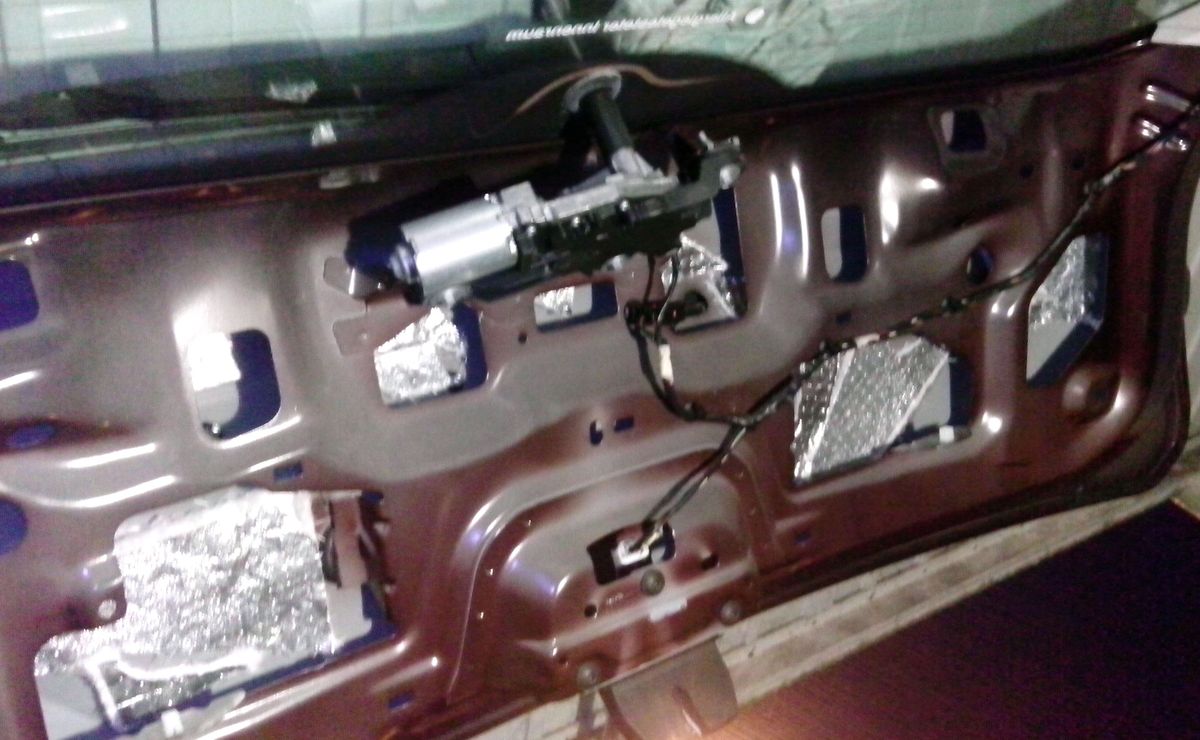

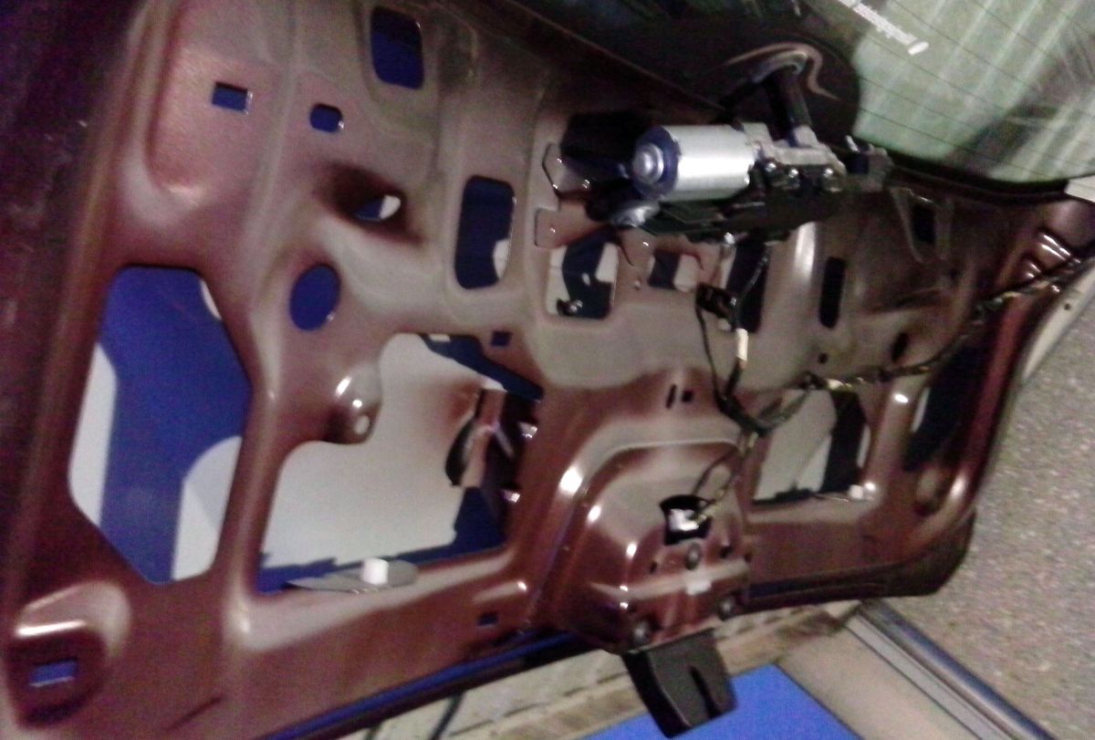

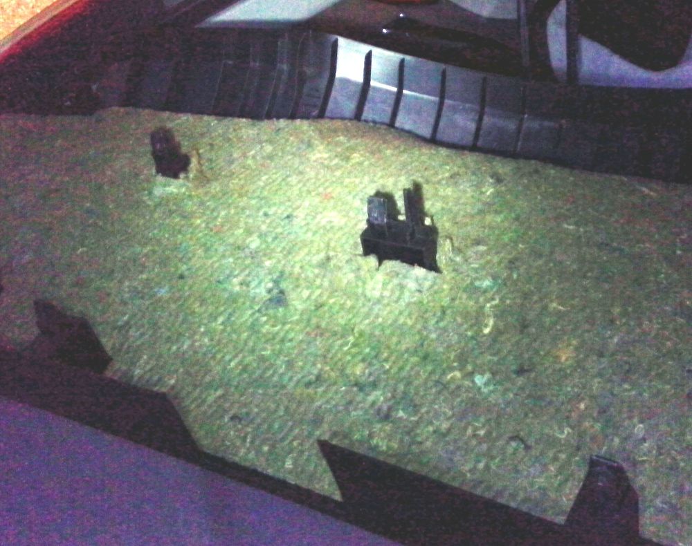

Zbylý materiál z přední kapoty jsem nalepil dovnitř 5. dveří.LeonardoTM píše:...Efekt tlumení je také slyšitelný tak, že poklepáš na kapotu, případně při jejím zabouchnutí je zvuk mnohem tlumenější.
Kdyby to někho zajímalo, tak plastový kryt se sundavá přes 2 Torxy (asi 30)
a pak je tam asi 8 nacvakávacích plíšků, které jdou opatrným odtlačením vycvaknout.
Nevím, jakého zvukového efektu tím dosáhnu, protože na vnitřní straně toho plastového krytu je také tlumící materiál, ale tím přímým nalepením na plech by se nějaké rezonance a vyšší frekvence potlačit mohly, protože přibyla hmotnost. To případě přední kapoty byl efekt vážně výrazný. Tady vzadu jsem spíš chtěl využít zbytky materiálu.
Doplnění po týdnu testování - ano, i ten kousek tlumící hmoty na 5. dveřích pomohl utlumit takové "svištění" a se spolujezdci na zadních sedadlech se dá lépe mluvit. Tolik subjektivní dojmy.
