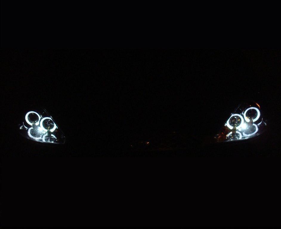

Prostě jsem si našel dva kabílky, které vedou od žárovkové parkovačky, šmiknul je a napojil k nim ty od smd diod v angel eyes. V galerce to mám vyfocené, jak to ve výsledku svítí, ale jen v noci. Ve dne to sice vidět je, ale jako denní svícení to rozhodně nesvítí. Přeci jen jsou to jen 2 malé smd diody.

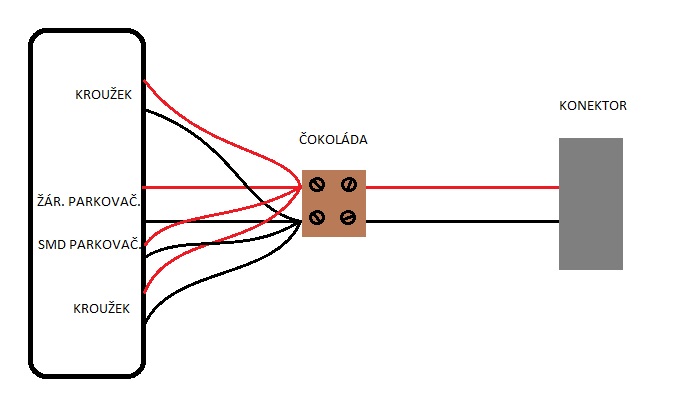

MartyB. prosím mohež dát (náčrt)to zapojení parkovaček,nějak mi to nesvítí.Jinak AE nové od sonaru práda,jen ty parkovačky né a né.
díky

No zkusim něco snad přehledného a jednoduchého vyplodit.
Teď pádím ale užívat sobotní večer, tak snad zítra.
A kroužky jsi zapojil, nebo také ne

no,diod + kroužky sem myslel zapojit na parkovačky
Budu rád,když se ti podaří to sem dát,nechci ty drátky totálně roz....
potom dám foto
díkec za snahu a pochopení.

jj pochopil jsem, něco načrtnu.

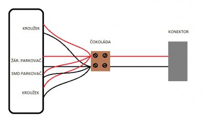

Tááák a mám to.
Snad se ti to z tý zmněti drátků podaří vyčíst, ale stejně to pak bude vypadat ve skutečnosti, tak se nedá nic dělat a to jsem tam zakreslil jen opravdu kroužky a parkovačky, ještě tam přikreslit kabely od světel, tak je to dobrá prasárna.
Jen pro upřesnění, toto schéma je dělané, jak to mám já, jinak každý si to může uspůsobit dle obrazu svému.
Našel jsem si 2 kabílky od žárovkové parkovačky, které vedou ke konektoru, který se pak spojí s orig. konektorem ke světlům, ty jsem štípnul, nastavil to "čokoládou" a do ní svedl drátky od kroužků (zvlášť červený a černý) a smd diod (parkovaček) a bylo to. Celej fígl.
Pak když se zapnou parkovačky svítí to takhle, viz druhé foto...

Díky za náčrt,(jak jednoduché)
.Až to bude zapojený dám foto.

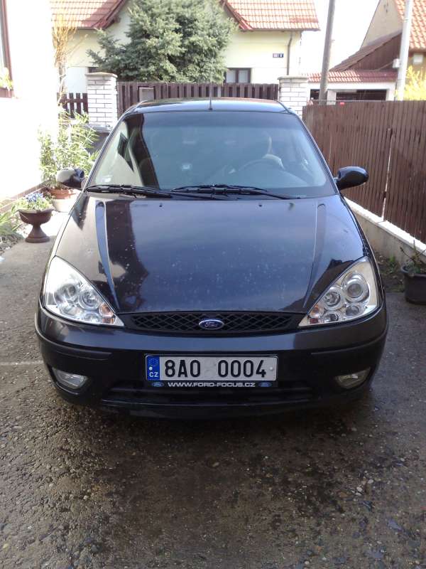

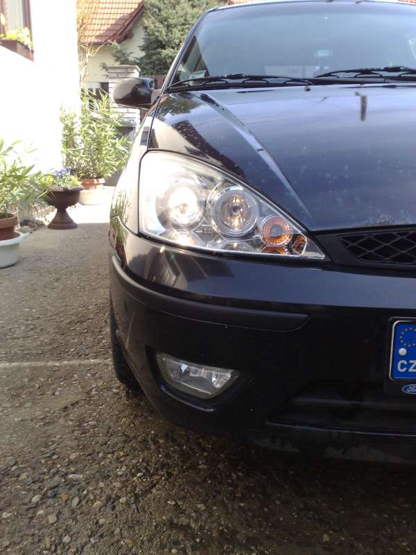

Tak já mam zapojeno - přidávám fotku.
Další víkend tam dávám HID.
Zatim jen s obyč H1. Nakonec jsem zapojil jen parkovočku, potkávačku a dálku - ostatní zapojovat nebudu - trvalo mi to asi 3 hoďky - na všem bylo nejhorší, dostat se k třetímu spodnímu šroubu

Pěkné a výsledný čas?

Pěkné, už máme stejné ksichty.
Jak jsem ti psal, mám teď už nárazník po FL, jen to nemam aktualizovaný v profilu.

Ještě možná dát do těch blinkrů diademy(nebo jak se jmenují ty postříbřené žárovky), ne? ta oranžáda se tam nehodí
jinak SUPER
