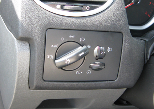

Jo, cele to musi jit ven, komplet - takovy modul to je. Lepe se to ale vybere, kdyz oddelas jeste ten bocni sedy plast z pristrojovky (je v nem konektor na diagnostiku). Ovladac svetel je totiz jeste zajisten dole i nahore ohebnyma packama.

Cize zo spodu uvonit srob a uz len vypacit cely modul ovladania svetiel? Ufff dufam ze nieco neulomim

Tento postup nie je lepsi?

No musis nejak zmacknout ty pojistky, jak je na prvnim obrazku vyse.
A nejjednoduseji to jde, kdyz oddelas ten sedy plast pod spinacem (jen zacvaknuty), pak na vypinac dosahnes rukou ze zadu a v klidu ho vyndas ven.
Pripadne vzit treba neco tenkeho (nuz) a vrazit to nad a pod spinac a zapacit.

Kua dnes som s tym zabil skoro hodinu, ale ten spodny sedy kryt sa mi nepodarilo vybrat :twisted: :twisted: :twisted: :twisted: samozrejme ze som vybral aj spodnu skrutku :bebng: . Nerd nieco pacim a taham nasilu ale asi skocim do servisu nech to vyberu a skontroluju :|

nič na tom nie je a nemas ani co polamat.. hoci je pravda že teraz v zime sa s plastmi robi horšie..
ja ked davam dole ten spodny plast, tak zacinam od strany dverí > dam dole na tom kusku tesnenie okolo dverí a potom už len postupne vypačovať ten plast.. prvykrat som sa s tym trochu hral.. teraz ked to robim mam to za dve minuty.. snad ani to nie

tak som aj zacal ale na spodnej strane je taky klip co je zacvaknuty a ten sa mi nedarilo uvolnit

Myslim, ze jsem to cele vytahl jako smerem k sedacce.

1. vysroubuj sroub
2. dej ovladac svetel do polohy P
3. vezmi tupy nuz a zasun ho do mezery nad ovladacem cca 1 cm vlevo, pak v pravo + to same dole ... celou dobu tahej za ovladac k sobe ...
(dnes jsem to delal taky ... a diky tomu mame dalsiho zdejsiho cloveka s vyhrivanym prednim sklem / elchrom. zrcatkem / svetelnym i destovym senzorem)

Anduril píše:Myslim, ze jsem to cele vytahl jako smerem k sedacce.
ano ano.. tahat k sedacke

Takze hotovo, podarilo sa mi vybrat aj cely ovladac aj ten spodny sedy kryt, Jednoznacne doporucujem pouzit jedalnesky noz na vybratie ovladaca. Skontroloval som kabelaz aj vytiahol a opatovne zatlacil konektor, no podarilo sa mi aj vybrat vrchny kryt ovladaca, ked som uvolnil 4 plastove zapadky. Samozrejme ze sa mi ozubene kolieska ktore zabezpecuju ovladanie jasu palubovky a sklonu svetiel podarilo cele rozhasit :wallbash: :wallbash: :wallbash: :wallbash: , jas radia funguje tak ako ma, no prestalo mi fungovat nastavenie sklonu svetiel. Na 99% som to do***l s tym ovladacom a ozubenym kolieskom :dih: :dih: :dih: :dih: :dih: . V sukolesi ozubenych koliesok presne v strede kazdeho je jedn zub sirsy to preto aby sa obe kolieska vzdy do seba zapadli v rovnkaej pozicii.
Ak by niekto vedel kde je chyba s tym, nakalapanim svetiel to by ma potesilo :gott: :shocked:
Takze zajtra rano opat to idem rozobrat, a skontrolujem tie ozubene plastove kolieska na nastavovani sklonu svetiel.
