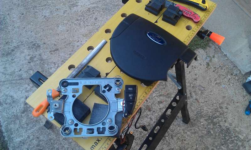

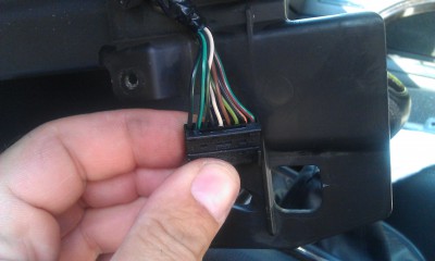

Chcem sa popýtať odborníkov ktorý už tempomat domontovali. Kde končia kábliky od tlačítok z volantu ,keď nie sú na konektore riadiacej jednotky???? Pátral po nich niekto???
Viď foto:
Za odpoveď ďakujem.....

jednoduchsie ako po nich patrať je natiahnut ich na novo. Ja som tie osadene piny pod volantom odstrihol a napojil na ne nove kable.

Ahoj nevim jak je to presne u tempomatu ale asi to bude stejny jako u vseho ostatniho draty budou natazeny jenom do pojistkovky nebo k nejblizsimu spojeni kabelu.

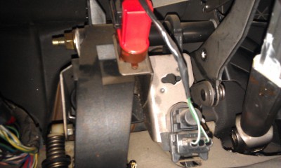

Nechcem zakladat novu temu tak pokracujem tu. Mam mondeo 9/2004 2.0 tdci 96kw, 6 kvalt, s tempomatom. No odkedy som auto kupil tempomat nefunguje(je tam origo od vyroby). Jeden mechanik(nie origo ford) mi to napichol na diagnostiku no nic nenasiel(prehladal vsetky mozne moduly a RJ v aute co nasiel).. preskusal spinace na pedaloch a vsetky boli ok..ale pre istotu som aj tak kupil vsetky nove priamo z fordu. Prekontrolovali sme vsetky poistky a vsetky su ok. Premeral som ci ide stava z tlacidiel na volante cez 'slimak'..vsetko ok az po konektor pod volantom.. potom sa tie 3 kable z tlacidiel stracaju v hrubom zvazku a tam som uz strateny. Nemate niekto schemu zapojenia? ..kam idu kable z pedalov a od volantu dalej v utrobach palubnej dosky? Potreboval by som poradit v ktorych konektoroch ake kable hladat aby som ich skontroloval. Prehladaval som toto forum asi 2 hodiny no odpoved alebo navod na moj problem som nenasiel. Skoda ze je navod na montaz tempomatu v inej teme uz zruseny
