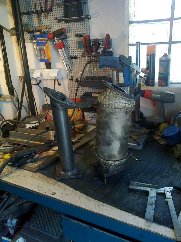

Čau chlapi, rád bych taky přispěl svojí zkušeností s decatem. Pokud jste alespoň trochu zruční vůbec nic na tom není zvladnete si ho vyrobit i sami :) Mě to trvalo sice pár hodin práce než jsem přišel na to jak to spasovat, ale nakonec se povedlo viz. foto a vyšlo to na pár korun :Dancer:

ivcus
Příspěvky: 2712
Registrován: 12.01.2011 14:41
Bydliště: Děčín, Slovensko, Rýn, Dunaj
Re: DeCat
Příspěvek od ivcus » 03.10.2012 22:20
Zajdo, kde je galerka??

Montáž docela chvili ořišek..pro lidi co do toho jdou rada předem: kat vyndavejte vrchem, tak to nemusite zkouset vsemožnyma uhlama jako já :D poté sundejte palivovy filtr, vystuhu (?) co je na hornim uloženi tlumiču a kat v pohodě vytáhnete. A pozor na hadičky do palivaku, jde to ven natěsno.
Po nastartovani. Jak tu někdo psal že mu motor stichl tak u mě bez rozdilu. Auto si pro šlapnuti zahuli, to dřiv nedělalo, docela to smrdi..je mi jasne že se pach změní a tohle tomu přidáva ještě asi to vypalování. A odfouknuti turba? Snažim se hodně poslouchat ale moc to neslyšim možna minimálně...
Při jizdě pravděpodobně citim menši odezvu zatahu.
A dotaz, auto mi dnes po nastartovani chciplo hned (5 stupnu venku) a pak už ok, mohlo to souvisit s vyndani palivaku či vyměnou decatu, po montaži sem ujel asi jen 4 km domu, auto noc stalo a pak rano to co sem psal. Co si o tom myslite?
