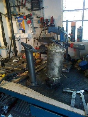

Re: DeCat
Čau chlapi, rád bych taky přispěl svojí zkušeností s decatem. Pokud jste alespoň trochu zruční vůbec nic na tom není zvladnete si ho vyrobit i sami Mě to trvalo sice pár hodin práce než jsem přišel na to jak to spasovat, ale nakonec se povedlo viz. foto a vyšlo to na pár korun
