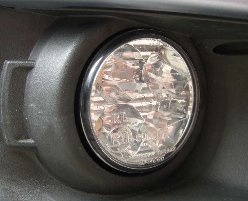

To Jari.Vypadá to dobře
Můžu se zeptat cos tam dal přesně za světla, a poprosit o detailnější foto a popis uchycení
Podobně to chci vyřešit i já,jen je chci napáchat co nejblíž k mlhovkám a co nejvejš k horní hraně.

to Fireice:Kupoval jsem je na Netu
http://www.e-xenony.cz/vysoce-svitive-led/
Má je bratránek od manželky už rok a naprostá spokojenost,tak jem šel do nich taky.
Jinak instalace mě trvala necelou hodinu.Listem pilky na železo vyřízl přepážky,na držáky nalepil 3M folii(bratra.....to má jen na folii a drží mu to celou dobu)přilepil,provrtal,dal jedem samořez na každou lampu.Kabely jsem protahl kolem chladiče k baterce,připojil a modul schoval pod kryt na baterku.
jinak tady máš foto těch světel.
Jinak nevím jestli se ti to podaří dostat blíž k mlhovkám,bez toho aby jsi nemusel demontovat narázník,jsou tam takový gumový jakoby nasavače,a už takhle jsem měl problém s bočnímy šroubky mezi světly a držákem.

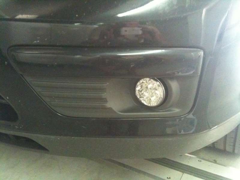

Já dnes kupovql tyto: http://www.cztuning.cz/index.php?action ... boid=45201 a montoval místo mlhovek. S funkčností spokojenost, tak snad to vydrží. Zapojeni přes přibalenou řídící jednotlu, červený kablík připojen přímo na baterii na plus, černý na mínus a oranžový přímo na plus objímky žárovky parkovačky v levém světlometu.
Foto viz má galerie: http://www.ford-focus.cz/forum/viewtopi ... a&start=30

Miri: dobréé a inspirativní, nahlodal si mě taky. Nemůžeš trochu rozepsat jak si postupoval a co všechno si udělal - myslím při montáži uchycení?
- Miri
- Příspěvky: 2836
- Bydliště: PRAHA / Kladno
Re: Světla pro denní svícení
Silvervolf: postup montáže u FFII před FL - kryty mlhovek a vrchní kryt stačí opatrně vycvakat ze zdířek. Pak se odšroubují mlhovky (2 torxy na každé) a odpojí konektor. Nepotřebný kabel od mlhovek je pak dobré nějak přichytit za nárazníkem, aby nevlál a někam se nepřipletl, ale dělá se to dost blbě pokud není sundaný nárazník. Dále je nutné mít plíšky, které vytvoří redukci pro přichycení na torxy po bývalých mlhovkách a pro přichycení držáků DRL lamp - obrázek viz návod a schema od Romek883: http://www.ford-focus.cz/forum/viewtopi ... &sk=t&sd=a.
Já použil nepotřebné záslepky z PC skříně (někdo je tu již také zmiňuje), které mají rozteč vnějších šroubů přesně 150mm. Uchycení držáků DRL jsem pak vytvořil metodou "Merkur" - pokus / omyl...
Nejvíce jsem osobně bojoval s vrácením krytů mlhovek, jelikož nárazník pruží a nedá se za něj nějak sáhnout, ale po chvilce cvičení přijde člověk na to ve kterém bodě to chce vyvinout tlak.
Zbytek - zapojení je zde již popsáno, nebo případně v mé galerii.
Celkově jsem se s tím bastlil asi 5 hodin i se zapojením a testováním, ale jsem od přírody levej, tak myslím, že zručný člověk to zvládne podstatně rychleji a snadněji.
