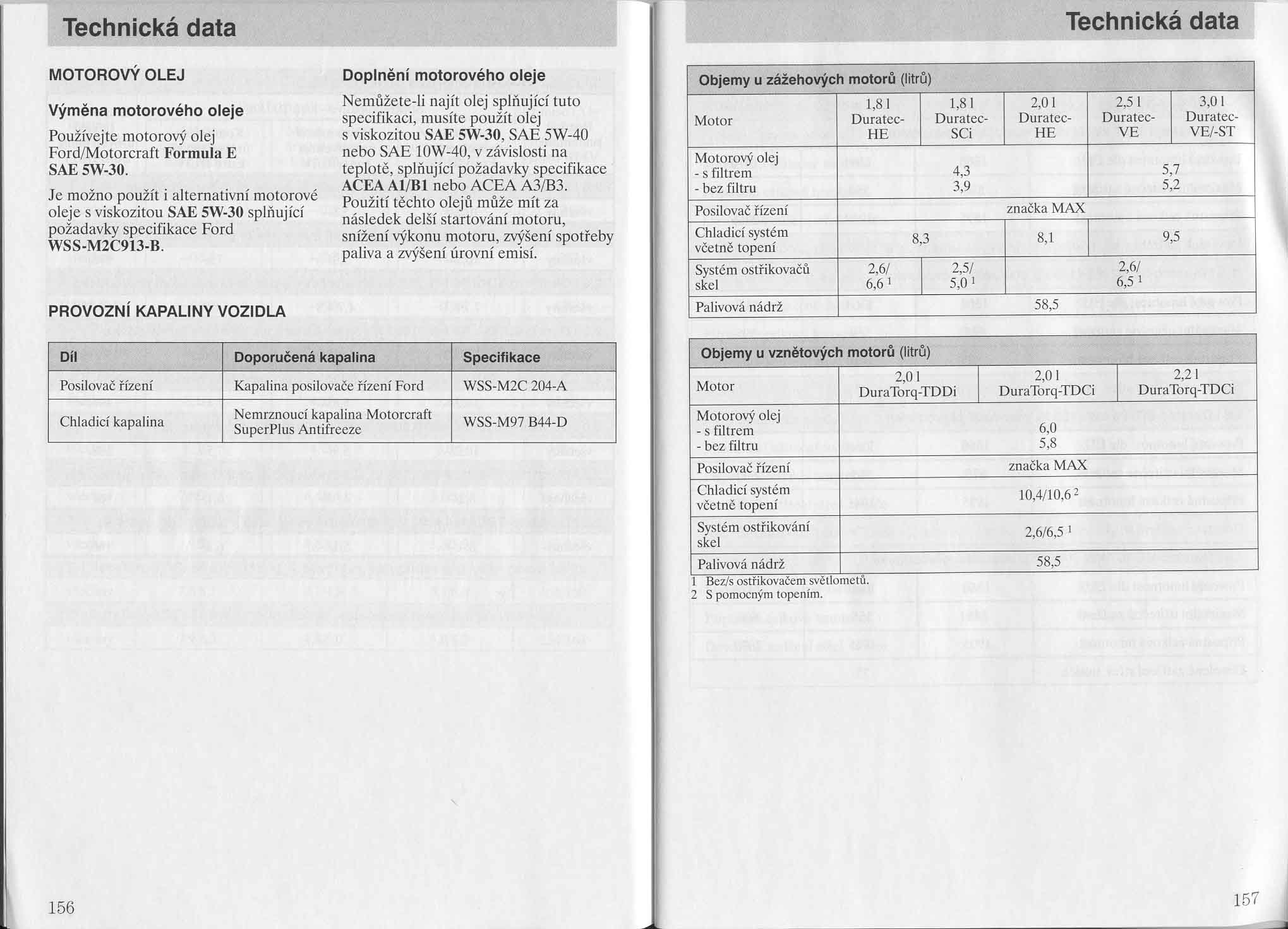

pava píše:Z toho mi zdravým selským rozumem vyplývá, že tyto oleje jsou pro Ford předepsány, takže není možnost volby. Ale koneckonců, ať si každý lije do motoru co chce, já se řídím pokyny výrobce.
Pokud si přečtu uživatelskou příručku k mému autu, tak je tento olej pouze doporučen a následují i možné náhrady - takže možnost volby je. Je také třeba vzít v úvahu proč ten olej Ford doporučuje? Proč třeba Mercedes, BMW nebo Porsche doporučuje oleje ACEA A3/B3? Odpověď je logická a jednoduchá: Ford upřednostňuje spotřebu před ochranou motoru a u toho zbytku je to obráceně! Mimochodem po přechodu z Ford Formula 5W-30 na neznačkový 5W-40 A3/B3 jsem u svého auta žádné zvýšení spotřeby nezjistil, ale motor od té doby běží o poznání tišeji a klidněji - jasná známka lepšího mazání. Ale jak říkáš, je to každého věc. Iggyrock

Opět s tebou musím nesouhlasit. Ford nepovoluje žádnou alternativu pro olejovou náplň pouze olej splňující jeho normu. Použít olej jiné specifikace povoluje pouze při doplnění, pokud nemáme olej splňující specifiikaci Ford.
Když auto umyju a uklidím, taky mám pocit, že lépe jede.. :D
