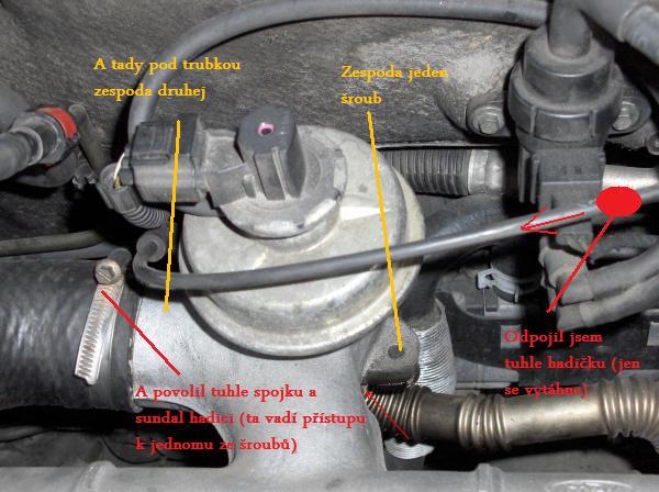

Odpojil jsem jen jednu malou hadičku, která mi trochu vadila při povolování pravého šroubu (s pohledu do motoru) a velkou černou hadici, abych se dostal k levému šroubu. Jinak nic. Jen si dát pozor, na kterou stranu povolovat tu 10-ku šroub, protože já blbec nejdřív utahoval :oops: Jinak šrouby úplně v pořádku, ani nebyly orezlý. Jen mě zarazil ten výkusek na tý zaslepce, jestli tam nemá nějakou funkci?

velmi dík za návod :wink: . a ako si spokojný s výsledným efektom?

Tak mě záslepka také přišla ,ale jeden šroub za boha ne a ne povolit !! Takže zítra sundavám celé sání a rovnou ho celé vyčistím protože ve vnitř mam po stěnách 0,5cm nánosu oleje a humusu !!!! 8O

Fako sk píše:velmi dík za návod :wink: . a ako si spokojný s výsledným efektom?
No zatim jsem to moc nezkousel, jen jsem proturoval studenej motor a cernej dym sel ven jen minimalne. Jsem na chalupe na pouti, takze jsem to provadel uz trosku pripitej a nechtelo se mi vyjizdet do ulic, abych zjistil, jestli je motor zivejsi :mrgreen:
Kazdopadne jsem koukal do ty trubky, co jsem sundal a zadny nanosy jsem tam nemel, mozna tak pul milimetru. Ale nevim, jestli je to ta trubka, kterou LukasV mysli

lukáš asi myslel tú hadicu od intercoolera :wink: . mne tiež nešiel jeden šrób ani za boha povoliť :twisted:
