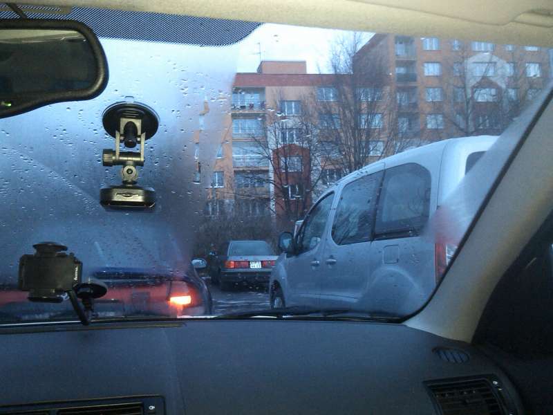

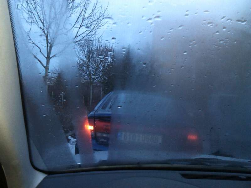

Ale čas do úplného roztátí ti nepovím, páč tomu pomůžu vždy škrabkou (víceméně to jen lehce odhrnu)

Je to sice jen odhad, ale tipuju v -15°C tak max. do pár minut. Oškrábu boční, zadní, a jdu přední jen lehce omést abych na tom nemusel trápit stěrače, jestli už to jde setřít (vlastně tomu trochu pomáhám ), už to na tom nedrží ale roztátý to není. Setřu stěračem a pohoda valím dom

Re: čelní vyhřívané okno
tak to je evidentne neco spatne .. zkusim reklamaci, ale asi tusim kam me poslou
Dost taky zalezi na vrstve o ktere se bavite.je velky rozdil namraza/led a jak silny...me to namrazu v -20 bralo na 1,5 zapnuti.pak uz byla voda a mohl jsem setrit...
Mám to stejně jako Koťa. V těhle mrazech až na druhý interval.
Mohu hloupý dotaz nenašel jsem tady nikoho kdo by měl podobný problém jako já. U mě vyhřívá spolujezdcova část a u řidiče je to výrazně pomalejší, což by nevadilo ale fungují jen asi 4 linky. Co ten zbytek, lepení a kontakt vodivé plošky skla někde je studeňák?? Díky za rady
To je na výměnu. To nijak nespravíš, bude to přerušený někde ve skle. Pojistit a vyměnit
