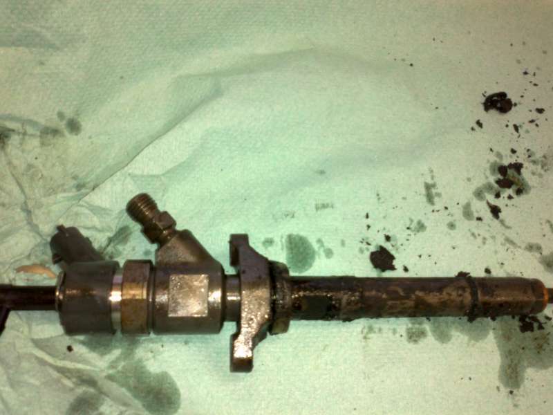

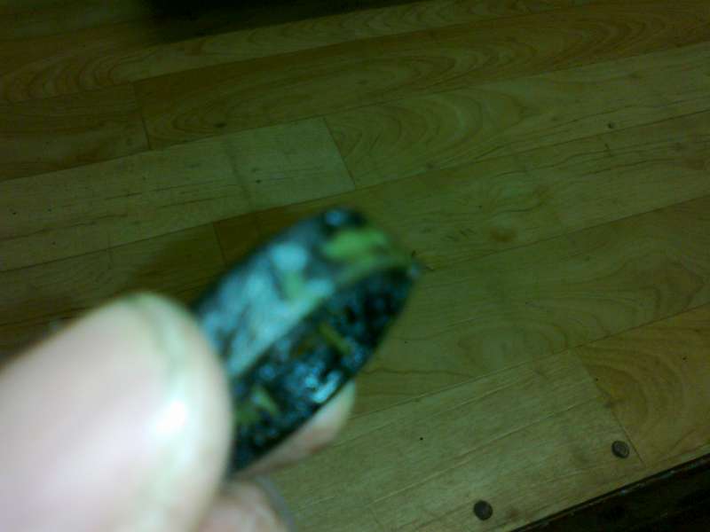

Střik mám vyměněný, po projetí cca 5km jsem nenašel známky průsaku, uvidíme po zítřejším návratu z rachoty. Vstřik a podložka byly dosti nakarbonovaný viz foto. Vstřik moc dobře vyndat nešel, ale nakonec jsme to zvládli bez sundavání ostatních komponentů. Po montáži to nastartovalo a za chvíli chcíplo, dále to nechtělo nastartovat, asi až na popáté po delší době a s plynem. Asi je důležitý to zjistit co nejdřív než to totálně zakarbonuje.

ještě fotky

BTW, ten Tvoj vstrek vyzera uplne neprekonatelne.

Jak to myslíš, vypadá to dost hrozivě co, ale pokud jsem to všechno očistil a dal nazpátek s novýma těsněníma a podložkama, tak by mělo být vše OK, je to tak?

To bude tím, že jsi do válce neměl naftu, protože ti spadla když jsi oddělal trubku. No vstřik vypadá hrozivě, ale už jsem viděl i horšípepé píše: Po montáži to nastartovalo a za chvíli chcíplo, dále to nechtělo nastartovat, asi až na popáté po delší době a s plynem.

Myslíš co mě čeká na těch ostatních vstřikách, tam zatím není ani minimální náznak nějakého průsaku nafty. Všechno naprosto čisté a suché.
Spíš si říkám, že jsem tento vstřik zjistil poměrně brzo na povrchu okolo střiku toho bylo minimálně, ale přímo na vstřiku dost.
