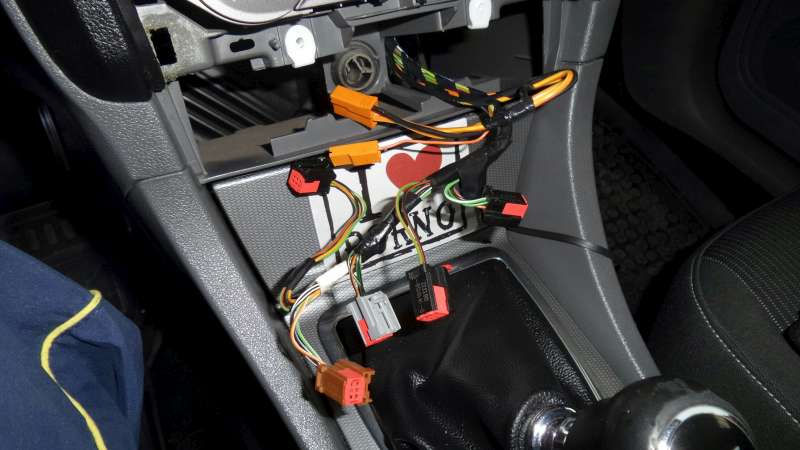

Ahojte,
prosím vás...čo všetko bude treba na origo vyhrievanie sedačiek?
Prikladám fotky konektorov a kabeláže...
Na čo su prosím vás všetky tie konektory v stredovom panele, ktorý je na čo?
Ďakujem :) :)

prvni prispevek tohoto tematu Te odkaze na navod, kde uvidis, co je potreba
a konektory stredoveho tunelu se tu uz probirali mockrat ... hledej

Všetky už viem okrem tých 2 oranžových...
Poraď prosím ťa...
Alebo je to príprava pre fajčiara?

Oranžové jsem zásuvka - pro auto bez loketky.
