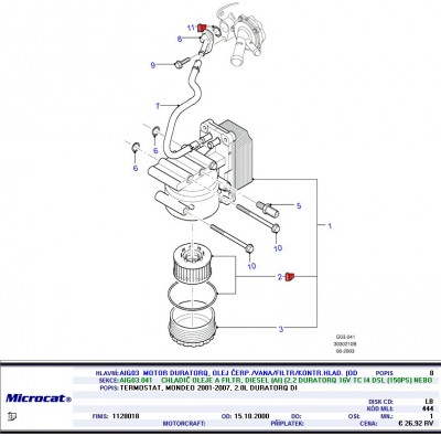

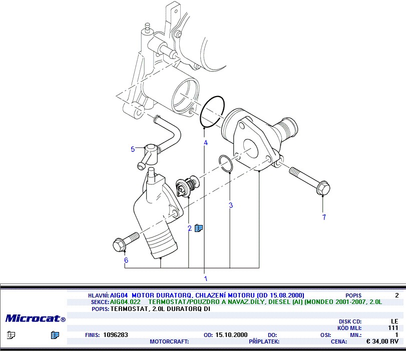

Tak jinak:
Na 2.0 TDCi jsou tyto termostaty:
