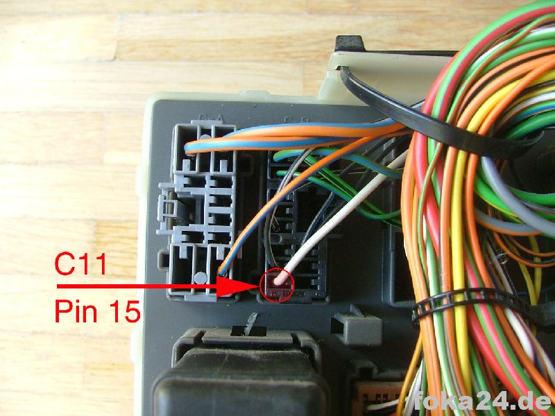

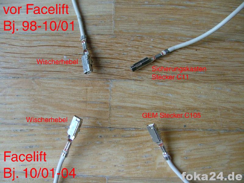

jasně - konektor je plastová blbina, do které se nasadí piny s kablíky. V mám případě chyběl pin 1 v konektoru na straně páčky. Ten pin jsem tam překuchal z jiného konektoru a kablík jsem nadstavil. Původně jsem si myslel, že na straně pojistek bude taky kontektor s "prázdným" pinem, kam namontuju pin, který mi zbyl z toho ustřiženého konektoru, co jsem měl k páčce. Ale ouva - na straně pojistek byla pouze prázdná pozice pro konektor. Takže jsem ještě sehnal ten konektor, co tam patří. Navíc jsem zjistil, že i kdybych u těch pojistek ten konektor měl, tak pin z konektoru od páčky by tam nepasoval - je jiný....chmelko píše:stale som mal za to, ze konektor a pin su dve rozdielne veci

pred FL to mate ine..nestudoval som to, my po FL to davame do uplne horneho konektoru od GM modulu, tak preto ma to zarazilo, ze si mal vobec nejaku zasuvku vobec neobsadenu

Je to možné... já jsem se inspiroval na foka.dechmelko píše:pred FL to mate ine..nestudoval som to, my po FL to davame do uplne horneho konektoru od GM modulu, tak preto ma to zarazilo, ze si mal vobec nejaku zasuvku vobec neobsadenu
V přiloženém souboru jsou ty dva konektory...

Sháním konektory (přesněji piny i použité) po faceliftu do páčky a do GEMu, na obrázku ty spodní 2:
Byl by někdo ochotný je za drobný peníz poslat?

Ahoj, jsou jiné před faceliftem a po faceliftu? Já jsem koupil vždycky celý konektor z Ghie s ustřihnutými drátky a na straně páčky mi myslím nějaké zbyly.

asi jo. Strejda si teď koupil noveho Fusiona a když jsem se díval, páčka byla stejná. Ono by bylo nelogické a drahé to měnit, pokud se nemění design.
