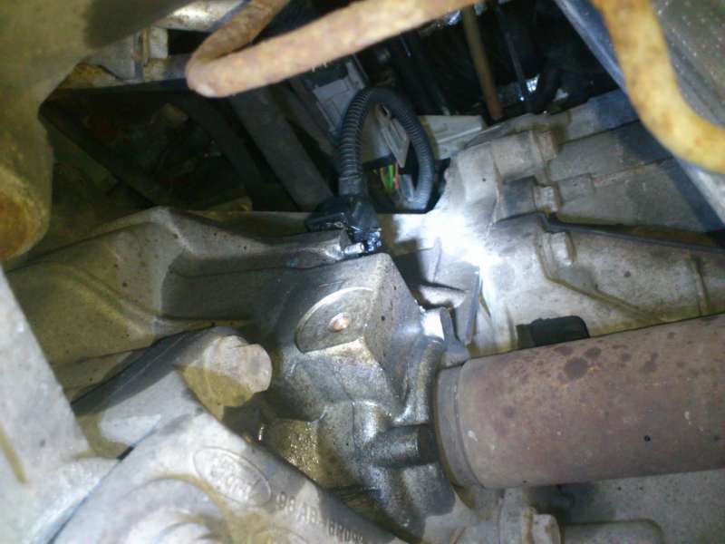

u mě se závada po cca 2tis km opět ukázala..stejný problém jako se řešil na tomto fóru http://forum.konkurence/viewtopic.php?f=17&t=3352

Tak mam za sebou vyměnu čidla a měl jsem asi pořadny štísko,protože mam ročník 99 a vyměna mi trvala 20min.

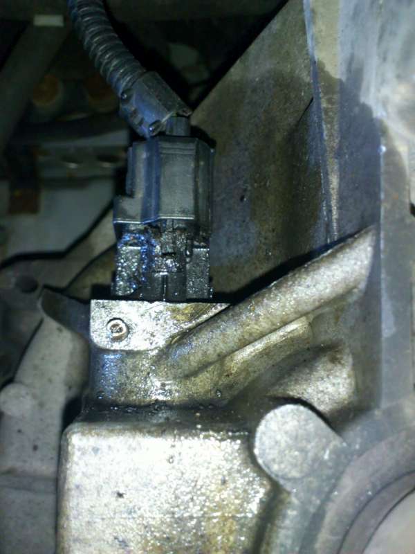

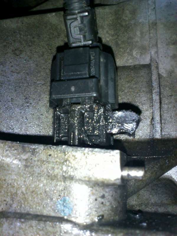

Ne a ne vytahnout ten kolik jsem uz bezradny.. a bez sil..

Re: Čidlo tachometru
přečti si můj příspěvek a to zde
http://www.ford-focus.cz/forum/viewtopi ... a&start=60
taky jsme ho nemohly dostat ven
A nebo na můj na předchozí stránce.

SilverSnake píše:Ne a ne vytahnout ten kolik jsem uz bezradny.. a bez sil..
mas svarecku ? navarit matku a tocit a pritom páčit , nebo dat na to karosarske kleste a zase tocit a páčit .
