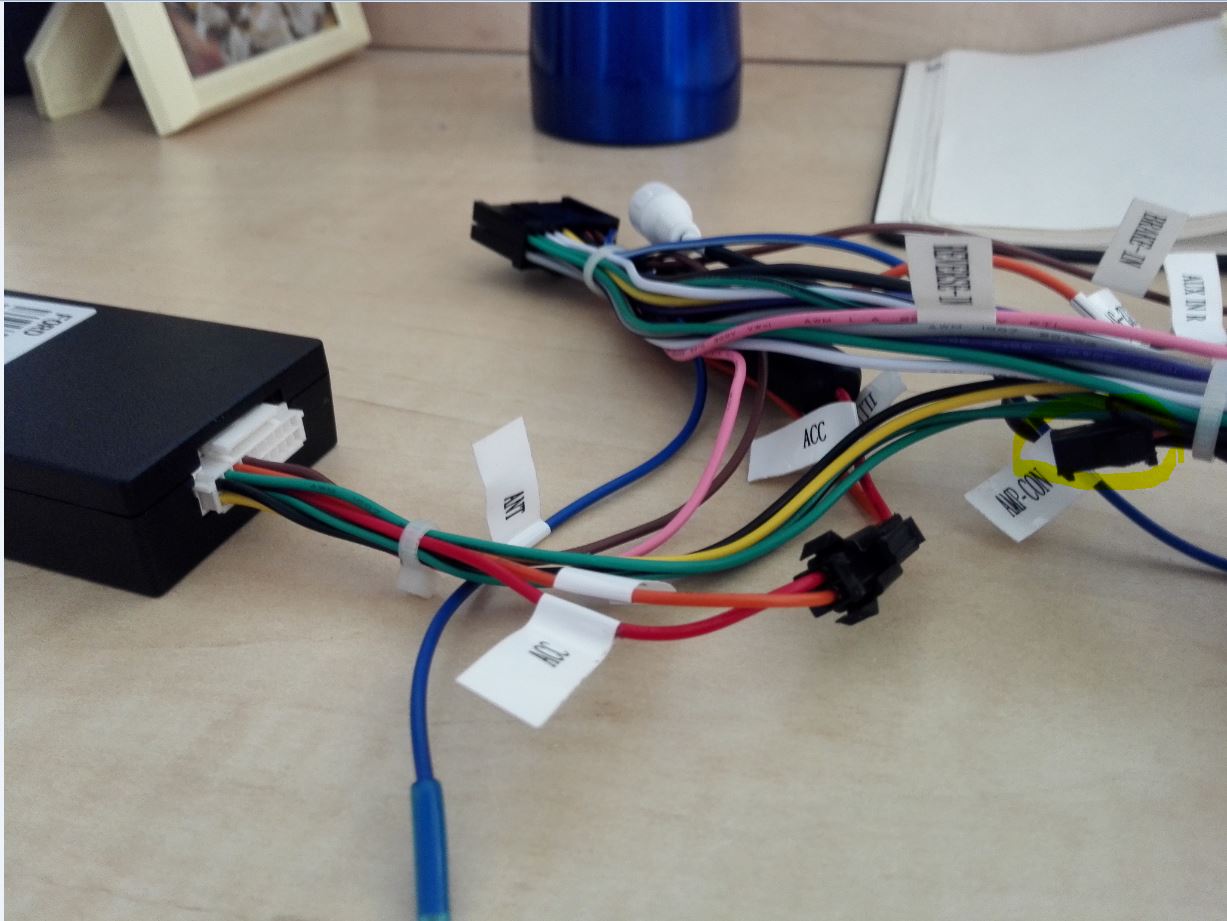

No vyskusam este tu lahsiu cestu, cize prepojim can bus z radiom (vcera som si tam nevsimol tuto volnu koncovku), original to bolo napriamo (konektor v kruzku na fotke) preto asi neslo ovladanie na volante, kable su presne rovnake (acc, illumi)
teoreticky by to malo ist, dam vediet. Kameru chcem tiez dat, ta pojde na priamo cez cinch do radia.

Ok, teraz takto by to malo fungovat korektne. Pojde aj kamera automaticky a ovladanie pod volantom by malo tiez.
Jediny problem by mohol nastat so spustanim radia s klucom v prvej polohe. Ja som to tak mal ked bol pripojeny CAN-BUS. Zalezi sice na modeli, ale tato situacia by mohla nastat.
Vyskusaj a uvidis. Ak by bol problem, tak to vyriesime potom.

Takze dnes som zapojil tu druhu moznost a ani tak nejde ovladanie na volante, je to len napajanie a osvetlenie. Asi ten oranzovy key2 5v bude ovladanie ale to do can bus nenarvem. Kaslem na to, budem ovladat na radiu. Jak som sa s tym hrajkal tak sa mi podarilo vyslahat bateriu

To s CANBUS-om ma napadlo ako prve a preto som hned skusal povodny CANBUS, ktory som mal so starym radiom a ktory fungoval tak ako ma. Ale ten robil to iste.
Kazdopadne dakujem, skusime to napojit napriamo.
