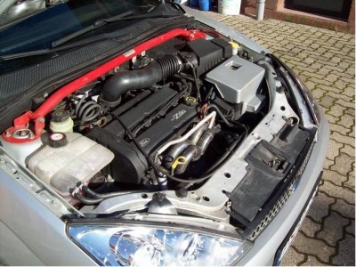

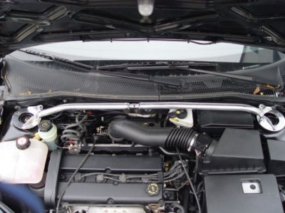

kdsyž se podíváš na obrazky tak tam je to taky posunuty níž .Ono je tam totiž dost malo mista a k té mojí tyči prišly ješte pravě ty plech na posunutí brzdovzy a ty krabice na pojistky .jinak ta moje tyč je namontovana jen tak pro změření a zkoužku nebyla ani utažená :lol:
