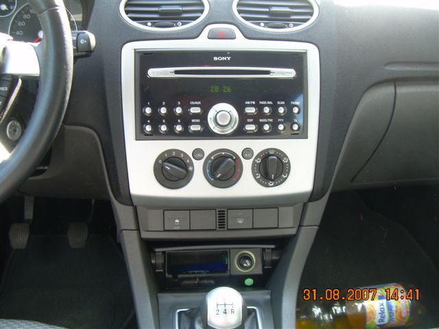

"KUTAC" Scorpion46: na tvojom mieste ho vratim (sice na vrakac asi tazko) s tym, ze ti nepasuje a kupim priamo s obdlznikovym ramcekom...ako mam ja, akurat s changerom (viz obrazok)

Ahoj, resil nekdo predelani stredoveho tunelu z pred FL na po FL? Jde mi o to, ze Sony radio (ovalne) vypada mnohem lepe ve FL stredovem ramecku, nez s hranatym rameckem do verze pred FL.
Dekuji
Byl FF II 2.0 TDCI, je Seat Leon 1M 1.6 16V
KUTY
Re: rádio Sony CD 2. generace - ovládání, nově i chyby
Příspěvek od KUTY » 19.11.2010 16:47
ovalne sa skrutkuje takze potrebujes vnutro s "maticovou" pripravou...hranate len nacvakava

vim, ze se ovalne musi prisroubovat, prave proto me zajima, jestli to nekdo delal. Resp. jestli se da to "vnutro" sehnat.

No jde taky o to, jestli mas primo radio pro FL model.. radio musi mit uchyceni 4 srouby.
Pak staci koupit dily, novy panel a predelat. Pokud mas Sony 2. generace, ale pro hranaty otvor, tak to nepujde.

radio jeste nemam. Ale planuju koupit prave sony pro FL, teda uchyceni na srouby. S rameckem jsem samozrejme pocital, nic vic snad neni potreba. Ovladani automaticke klimatizace ma stejny vyrez?

Melo by. Ale krome noveho ramecku (panelu) budes potrebovat takove plasty, do kterych se to radio zasroubuje. To tam nemas. Mrkni k Tibimu, on to kupoval. (FINIS je 1468953)
