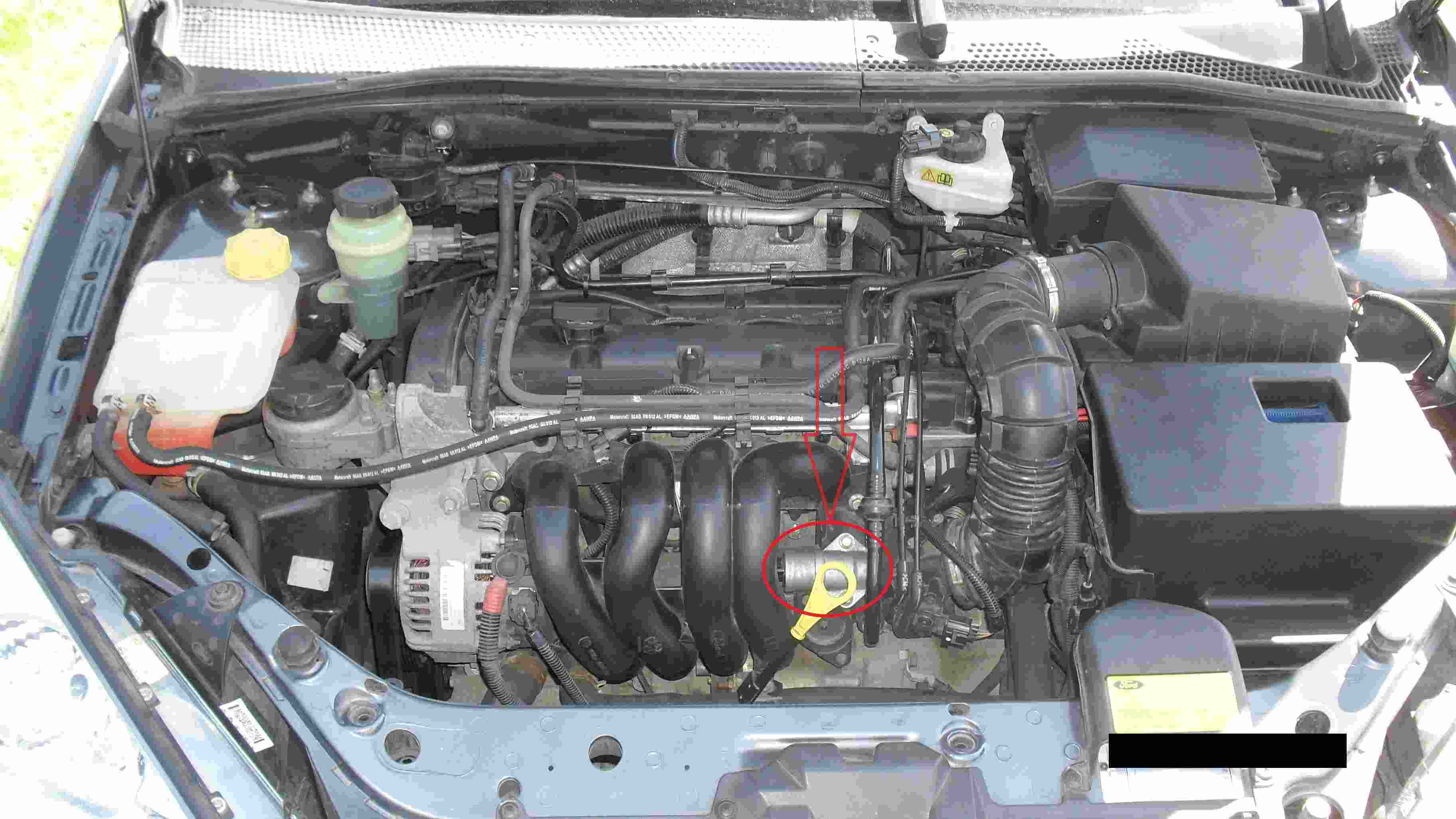

Re: za studena špatně startuje 1.6 16 v
Přesně v takovémto počasí se mi to také stávalo.spablosek píše:Mam taky 1.6 Focusa a potykám se s tím samým problémem. Ale vysledoval jsem,že mě to trápí jen při zvedlé vlhkosti počasí, což znamena ,když prší a to ted minulých čtrnact dní pršelo a nebo když je sníh a nemrzne. Jak mrzne a je takova suchá zima tak v pohodě chyta na ťuk. Taky nastartuju trochu s plynem a držím asi 15 sekud lehce v otačkach a pak se chytne. Neví někdo prosím Vas na ktere čidlo nebo jiny díl by ta vlhkost mohla pusobit.....Předem dik za každou odpověd.
Bude to z 99% volnoběžným ventilem.
Po pravidelném čištění (1x za rok začátkem října) už je po problému.
Ford Focus 1,6 16V 74kW Hatchback 09/2004 šedá Magnum

Volnoběžný ventil ve Ford Focus 1,6 Zetec SE (benzín) 2001 - 2004
Začni vyčištěním a promazáním volnoběžného ventilu. Popis výše.
