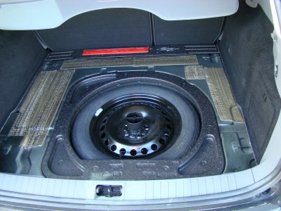

Tak už je aj namontované.
Navrchu v pohode zostal aj ten polystyrén, aj keď vo Ford servise mi tvrdili, že ho budem musieť vyhodiť. Pod kolesom je ten polystyrén, kde je uložený hever, kľúč na koleso a podobne. Akurát som musel kúpiť novú príchytnú skrutku, lebo tá z dojazdovky bola krátka.
Koleso má rozmer 205/55 R16. Kto má kombi smelo do toho, sadne to tam jak riť na šerbeľ :)
Plnohodnotné rezervné koleso v úložnom priestore combi

Premyslim take o plnohodnotne rezerve.
Drive v diskusi je napsano, ze kdyz se hodi dojezdovka, tak je trochu vyssi a prostredek koberce neni rovne. Podle tve fotky to ale vypada, ze pneu nikde nevycniva nad okraje.
Kolik stal ten sroub na uchyceni (predpokladam, ze je to ten, co trci z te plastove roury - a neni videt, protoze je na jeji druhe strane?)?
Podle meho dojezdovka smysl ma jen pro toho, kdo nejezdi daleko. Predstava, ze vecer pichnu u Bruselu a bud se potahnu rychlosti 80 km/h po dalnicich Evropou do CR nebo budu hledat nejblizsi 24/7 pneuservis, se mi ani trochu nezamlouva. Proto vozim krome dojezdovky i spray, ktery vidim jako lepsi alternativu dojezdovce, pokud je defekt maly a na behounu.
Chtel bych vymenit dojezdovku za plnohodnotne kolo az budu menit obuti. Dam celorocni, libily by se mi Barum Quartaris nebo Pirelli P2500. Problem s obema je, ze maji smerovy dezen, takze nejdou pouzit na obe strany auta. Vite nekdo o pneumatikach, ktere nemaji smerovy dezen? (Myslim samozrejme pneumatiky, ktere se normalne vyrabi a dodavaji, ne antikvariat.) Mam 205/55 R16.
Ford Focus Estate, 1.6 Zetec, Durashift, 2008

LESHIJ: Ja som tam dál Barum Bravuris2 205/55 R16, myslím, že na účel rezervného kolesa je dostatočne postačujúca táto pneumatika.
Tá skrutka ma stála v origo Forde 9€. Je to komplet tá plastová rúra aj zo skrutkou. Ide len o to či máš hatch, alebo combi. Ale oni ti tam dajú presne čo potrebuješ.
Podlahu plnohodnotná rezerva zdvihne len v hatchbacku, v combi sadne do tej diery a podlaha s nezdvihne.
