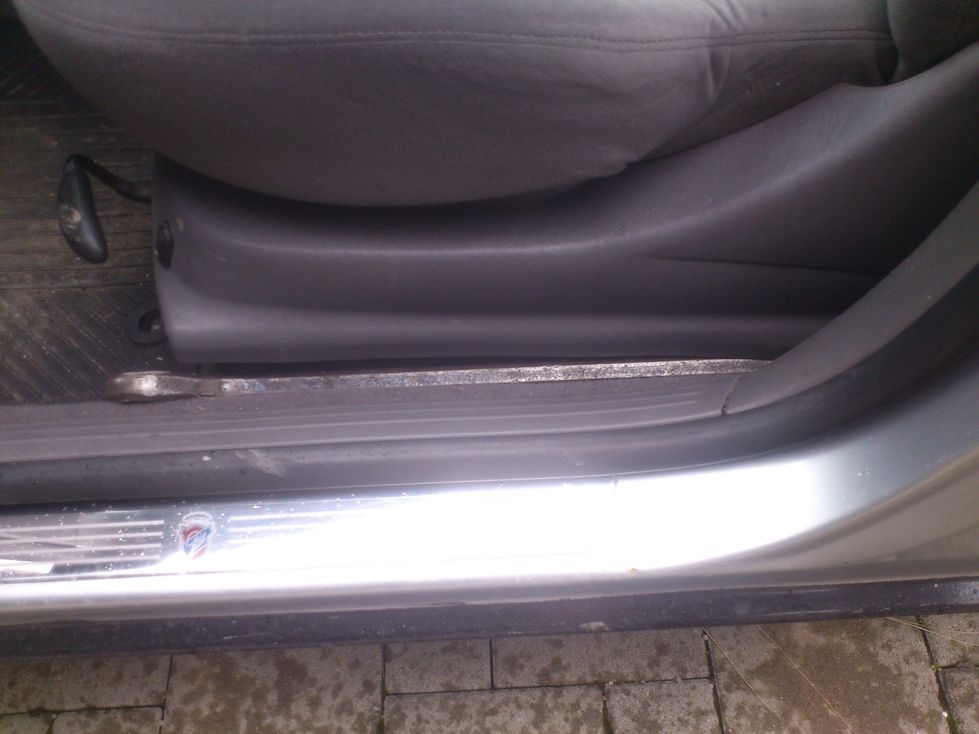

Ze se mi houpe napeti v siti, takze kdyz mam rozsviceny osvetleni interieru a nastartovano a treba slapnu na brzdu, tak problikne osvetleni... Nezhasne, ten rozdil intenzity je ale fakt znatelnej. Stejne tak osvetleni SPZ. Hodne viditelny je to teprve od ty doby, co jsem to vsechno oLEDkoval, i predtim to ale bylo

Ja by som vycistil kompletne vsetky silove kable:
+ na alternatore, srob pod plastovou krytkou
- na motore (pod srobom startera)
dalsi - kabel niekde za 1. valcom smerom na tlmic, okolo nadobky serva, oba konce
+ svorka na baterke, jednak prechod baterka/svorka a prechod svorka/ocka kablov na nej
- svorka na baterke, rovnako ako + svorka
potom uzemnenie na karoseriu, medzi airboxom a nadrzkou ostrekovacov, tam by mali byt dve, jedno hrube od baterky a druhe (sa mi zda) od svetiel a este niecoho
a posledne uzemnenie na predny nosnik, narazovu zonu, dole pod svetlom vedla alternatora (uzemnenie svetiel)
Toto by som PORIADNE presiel. Odsrobovat, vycistit (mechanicky kefou a/alebo smirglom), osetrit niecim (specialny pripravok, alebo medena/lithiova vazelina) a poriadne dotiahnut. Musis prejst vsetky, inak to nema zmysel.
Ak nepomoze, potom asi baterka.
