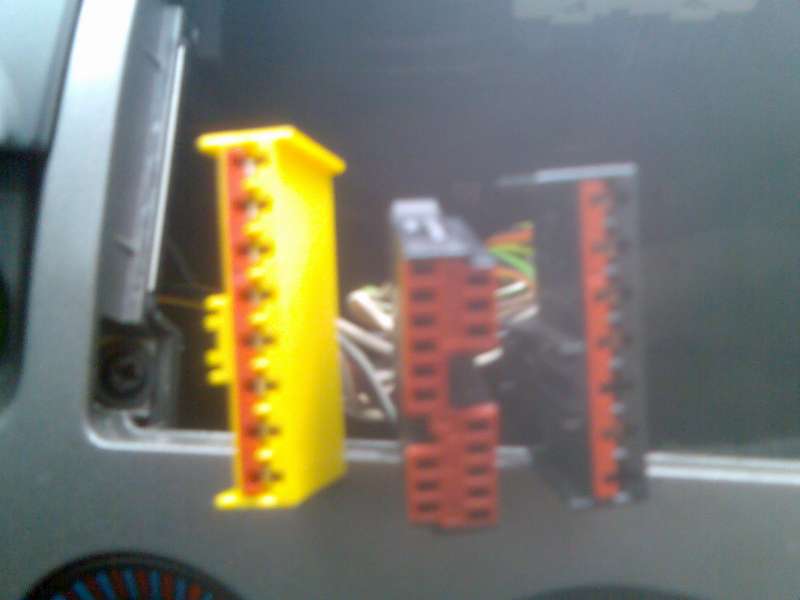

neoriginal radio - PROBLEM
Čau, mamm takovej problem, zapojil sem do starýho focuse neoriginál rádio, všechno je v pohodě akorát když rozsvítim světla tak se to rádio vypne. Myslim že by se to mělo vyřešit tim že odpojim nějakej z drátů, ale nevim jakej. Poradte mi někdo pls, co s tim. Díky
- Damon
- Příspěvky: 10354
Re: Jaké máte neorig. autorádio? Recenze v 1. prispevku!
To zní hodně divně jak jsi to zapojoval? Dával jsi tam redukce nebo nějak jinak?
- bluetoooth
- Příspěvky: 274
- Bydliště: BA, DK
molono mas prehodene kable - memory a start.
Memory - ma stale 12V - sluzi na to aby sa v radiu nemazali presety
Start - je tam 12V iba po nastartovani.
Moze sa to volat aj inak - ale v podstate je to to iste.
http://www.howtomendit.com/answers.php?id=25737
Iba si ich vymen v redukcii - aj ja som to tak riesil.

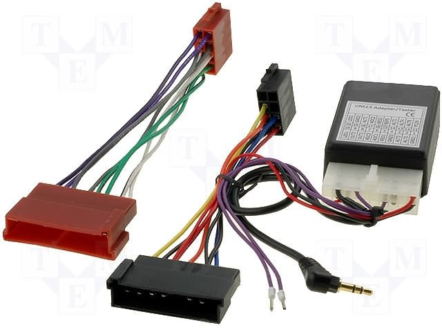

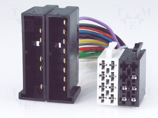

Montáž rádia
Ahoj, koupil jsem si autorádio Sony CDX-GT300 a potřeboval bych poradit jakou tam mám dát redukci aby mi vše fungovalo i s ovládaním pod volantem. Na rádiu jsou standardní dva ISO konektory, ale ve focusu jsou tři úplně jiné, dva dlouhé a jeden krátký a nemůžu najít vhodnou redukci kterou bych všechny ty konektory nějak propojil.
Hledal jsem a našel jsem že doporučujete tuto redukci:
http://www.tme.eu/cz/katalog/artykuly.p ... 3DFORD-ALP
Jenže když se podívám na ten obrázek tak tam jsou ty dva dlouhé konektory a není tam ten třetí krátký, místo toho tam je nějaký jack konektor.Ten je k čemu? A nedá se sehnat nějaká levnější? 700 za blbou redukci se mi zdá příliš.
- Ali.G.007
- Příspěvky: 36
- Registrován: 26.09.2009 18:06
- Bydliště: Karviná
Tak nyní mám obavy, že ta redukce za 700 pod dálkové může fungovat, protože od dálkového ovládání je ten prostřední malý konektor, a ten na tom obrázku redukce nikde nevidím. Když ho odpojím od originál autorádia a nechám zapojeny jen ty dva dlouhé, co jsou i na te redukci, tak mi nefunguje dálkové ovládání.
Uprostřed je ten konektor od ovladače pod volantem: A zde je ta redukce: Ten konektor tam chybí.
Tak ted mě vyveďte z omylu pokud se pletu. jsem z toho sám zmaten, neboť nerozumím, jak vám to s tou redukcí jede.

Já ho tam mám vlastně taky na rádiu ten jack výstup, ale něco musí jít připojit do toho konektoru od dálkového ovládaní. Ještě je možné že to jsou ty dva fialové drátky, ale nevím no.
Zatím se spokojím bez ovládaní pod volantem a objednal jsem si tuto redukci za 30 korun:

Ali.G.007: Řekl bych, že výrobce té redukce se s ní moc netrápil a místo třetího konektoru pro ovládání z pod volantu tam máš ty dva holé fialové dráty. Ovládání by mělo být založeno na spínání různých odporů, takže ti stačí právě ty dva dráty (pin 11 a 12). Ostatní piny v tom konektoru jsou různé druhy mute (telefon, parkovací asistent), napájení a tachosignál.
Podle obrázku si redukce bere napájení z ISO, mute budeš muset případně řešit jinak (dle možností rádia) a s tachem se nejspíše rozloučíš úplně. Zbývá ti tedy jen vymyslet, jak ty dva dráty rozumně připojit.
Druhá možnost, že by na zadní straně té krabičky byl odpovídající konektor pro Ford, mi přijde dost nepravděpodobná.
700 Kč mi přijde ještě celkem slušná cena. Před rokem a půl to bylo ještě o pár stovek dražší
Ve svém dotazu z 8.10.2009 jsi uvedl odkaz na FORD-ALP. Dal bych spíše přednost variantě FORD-SON.

JardaB: díky za objasnění, já si to myslel s těmi fialovými drátky. našel jsem si schéma zapojení těch origo konektorů a tam jsou opravdu jen dva piny na to ovládání pod volantem. Tak se asi k těm dvoum pinům připíchnou ty drátky a mělo by to jet. Jo a pro Sony je to FORD-SON. jsem to špatně zkopíroval.
